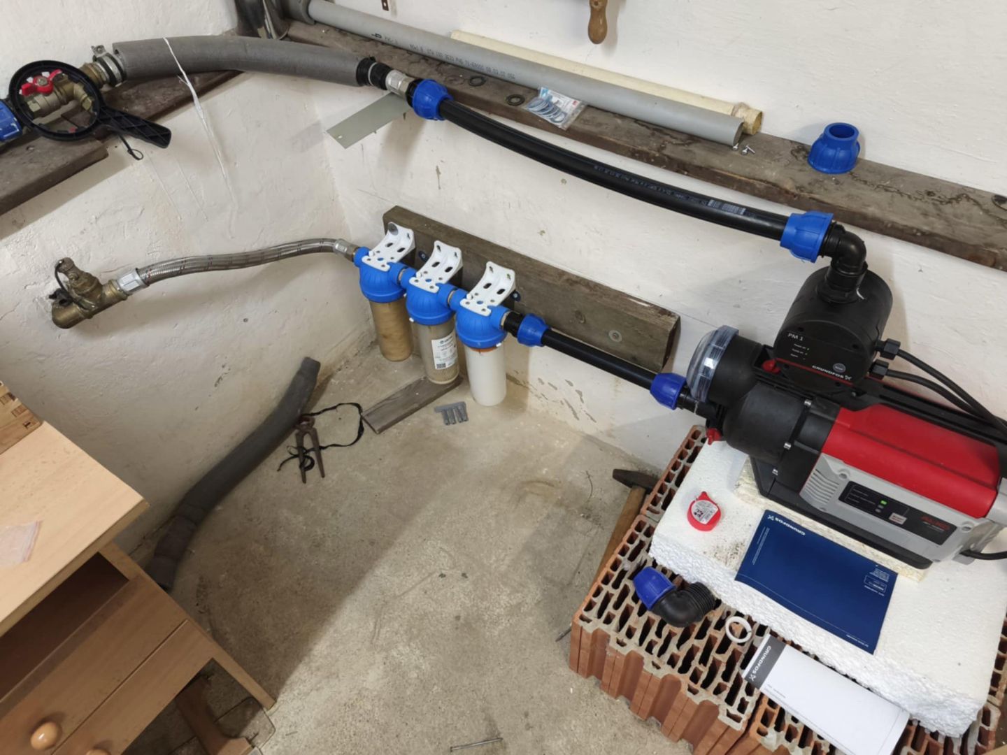

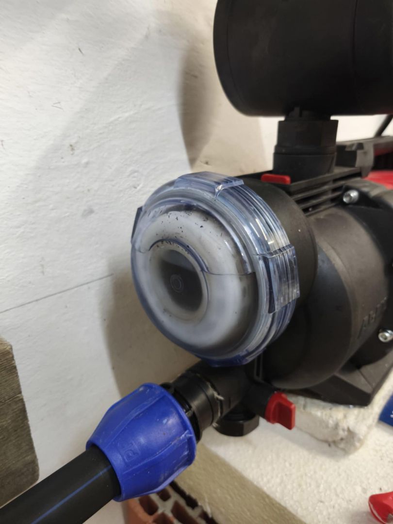

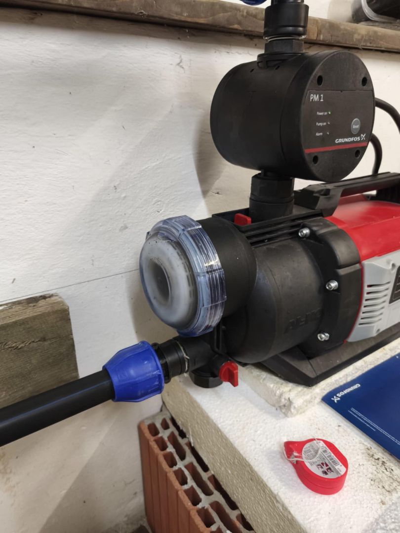

Ahojte chatári, rád by som sa poradil so skúsenejšími. Nedávno sme so svokrom svojpomocne zapojili čerpadlo AL-KO Jet 5000 Comfort na 9 m hlbokú skružovú studňu. Voda sa ťahá cez cca 8 m hadicu. Studňu som predtým nechal vyčistiť, keďže bola zanesená a mali do nej zvedené odkvapy zo strechy – tie sme už odstránili. Pretože mi v minulosti jedno čerpadlo zadrelo kvôli nánosom ílu, pridali sme tri filtre (pevné častice, uhlíkový atď.) pred čerpadlo, aby som predišiel podobnému problému. Čerpadlo sa ale často vypína a hlási alarm. Spočiatku signalizoval chybu aj tlakový spínač, no posledné pokusy už len samotné čerpadlo. Zistil som, že filter najbližšie k čerpadlu sa zavzdušňuje – po stlačení odvzdušňovacieho ventilu z neho vyjde pomerne veľa vzduchu. Na foto vidno, že čerpadlo je síce zavodnené, no po cca 10 minútach prevádzky sa v čerpadle opäť objaví vzduch a tlak klesal. Dotiahli sme všetky filtre, skúšal som ich penou kvôli prípadným netesnostiam – žiadne bubliny ani náznaky netesnosti sa neobjavili. Po dotiahnutí filtrov keď sa vodovod používa priebežne, tlak drží a voda ide dobre a dlho. No po niekoľkých vypnutiach kohútika či hadice opäť hlási alarm. Stretli ste sa s podobným problémom? Môže to byť spôsobené zavzdušňovaním cez filtre alebo čiastočne upchatými filtrami? Alebo by mohla byt chyba inde? Čerpadlo ináč nieje nové ale ponechané bývalým majiteľom no vyzerá veľmi dobre a funkčne. Ďakujem za každý názor alebo skúsenosť

tak vylucovacou metodou ... dajte prec filter ... bude robit ? dajte prec tu tlak hadicu ... pomohlo ? atd ... mozno by nebolo zle dat cerpadlo klasicke do studne ... toto je zahradne, ano ...vytiahne zo 7m ale stale to je zahradne cerpadlo ... ja pri takom ma problem z 2m obcas, ze si nepotiahne ... a ked sa vypina zapina tak mi tyc na polievanie "striela" :D nejaka tlakova nadoba tam nieje, co by kompenzovala ...

@pietttro je vidno, ze je to amaterska instalacia. co by som zmenil: 1) nasavacie potrubie by malo byt o 1 rad vacsie ako vystupne potrubie. tzn. ak mate 1" potrubie na vystupe z cerpadla, nasavacie potrubie by malo byt 5/4 alebo 6/4. 2) test penou pri sacej hadici je uplne zbytocny. Bublinkovanie je pri pretlaku, pri podtlaku nevidite nic. 3) filtre treba prerobit na 2 vetvove zapojenie, tzn. nasavaciu hadicu rozdelit na 2 vetvy po 1" s filtrami a potom pred cerpadlom znovu spojit 4) flexi hadicu prec. filtre by mali byt urcene pre podtlak, ale to uz je asi passe... 5) ak neviete pracovat s tvarovkami, dajte si to spravit vodarom v medi alebo pressfitom...
