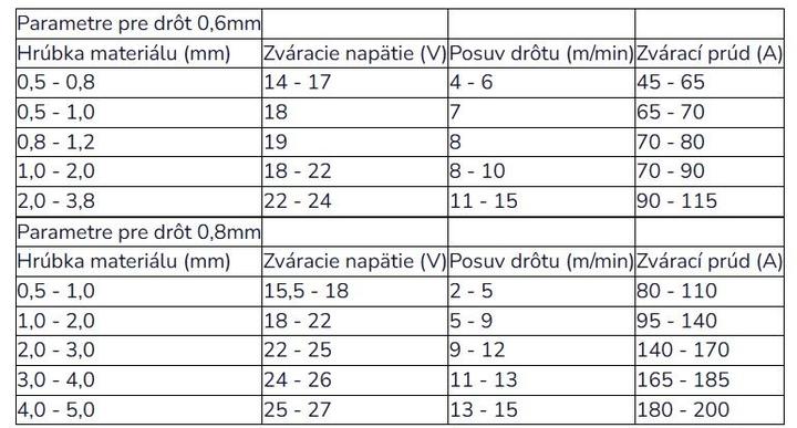

@zicher Ináč je zaujímavé že mig potrebuje na zváranie až 160 ampér pri 0,8 drote a pritom na klasickej zváračke stačí pri bazickej el. iba 80 A a pri nerezovej 55 A.

@lmroman všetko je to o tom, aký materiál zváraš a aký drát používaš. Synergia nastaví autmaticky posuv drátu podľa nastaveného prúdu. Ked zváram tenké plechy, tak mám nejakých 70A. Tu mám takú orientačnú tabuľku od ktorej sa dá odraziť.

@zicher No ja tiež gúlim očami nad 160 A, alebo nad tou tabuľkou. Ja cca 160 A MMA používam na 4 mm elektródy pri varení hrubých vecí. A so 70 - 100 A, ktoré doporučuje tabuľka na plechy 0,5 - 1 mm by som robil dieru za dierou... ??? @lmroman O nejakých 250 A zo zváračky na 230 V netreba veriť nikomu, nielen Poliakom ! Jednoducho, elektrikárska fyzika v kombinácii s domacím istením siete, nepustí. Videl som aj nejednú praktickú recenziu na túto tému a testéri sa rehotali nad týmito číslami. V bežných podmienkach je reálna úroveň okolo 160 A, aj to závisi od záťažovacej účinnosti zvárania. Čo sa týka fliaš, tak v PL nie je (podobne ako aj s inými vecami) s ničím problém. Mám 3 fľaše CO2 a 2 súpravy autogénu, ktorý som ešte donedávna (pár rokov dozadu) menil "kadejakými spôsobmi" u nás. CO2 ja dáko nepoužívam, takže neviem, ale s autogénom zrazu nastal problém. Zdražel jak kurva, no niet ho ani kde legálnym spôsobom vymeniť. Všade len, že "najprv IČO a zmluva", potom "iba naše fľaše a do prenájmu" (a plať za nich nájom) a pod... Našťastie prídeš do PL a vymenia Ti na otočku všetko - naše fľaše, ich fľaše, hocijaký úzaver,... dokonca aj fľaše bez platnej tlakovej skúšky. 🙂
