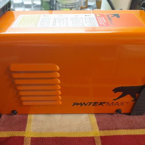

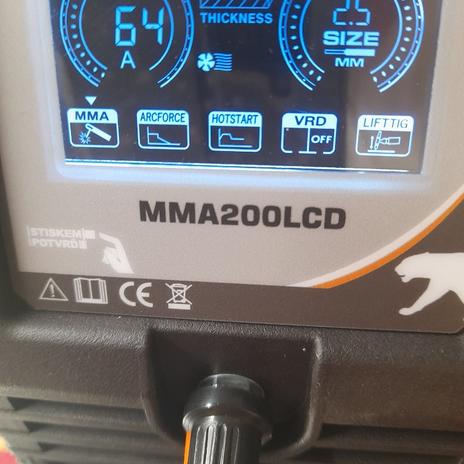

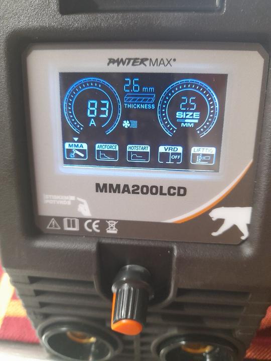

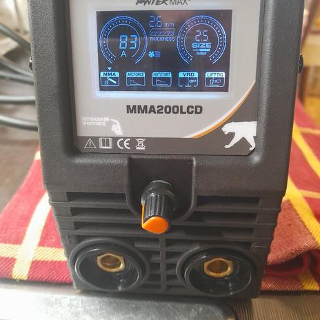

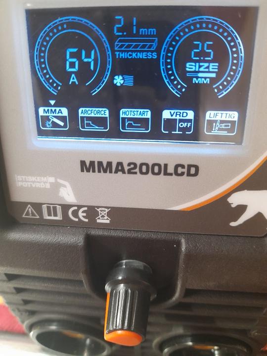

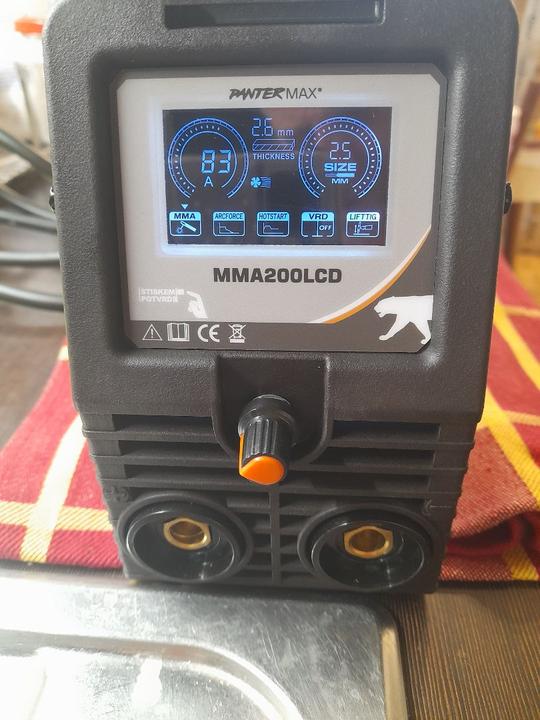

@petersd "Vôbec netvrdím, že kutil musí mať drahú zváračku, no invertor za 60 € musí byť prinajmenšom pochybný."" Trošku Ťa vyvediem z omylu...Ja som kúpil invertor s "IGBT" českej výroby firmy Pantermax,cena je okolo 100€+- ja som ho zohnal za 60€, nakoľko predošlý majiteľ nevedel zvárať tak mi ho predal za 60€.. Je to český výrobok a som s ním veľmi spokojný, nakoľko firma môže dodať k zváračke ešte hadicu na zváranie TIG..Nepotrebujem ju nakoľko neplánujem zvárať tenké plechy... Úplne stačí mne MMA zváranie.. je šikovná, vojde pekne do kufríka a zvárala u kamaráta schodnice pri dome celý deň a bez problému zvládla 2,5mm, skúšal som aj 3.2mm ale som radšej volil 2-2,5mm a išla ako píla...Pozri foto... Zváral som aj s invertorom Dnipro, ale nejako mi nesadla..🤨 Okrem toho že nezvládla 16A isič čo deklarovali,pri zapnutí Dnipro zhodil istič... Táto mi zvládne 16A bez problému a nemusím mať C istič...Myslím si, že som kúpil veľmi dobre a nemáč čo ľutovať...

@technik007 na túto som videl recenzie a chválili si ju (dobrý pomer cena/výkon). Mne by vadil ten fajnový display ,) - radšej 8 segmentový, ktorý je väčší a je dobre vidieť.
