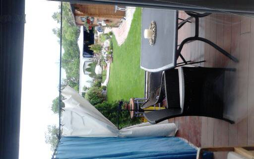

 ja si tiez robim zahradu aby som ju využila viacerymi sposobmi,mame uzky pas a mam tam ohnisko v zemi,mozem si ist sadnut dozadu do altanku na slniecko na kavu ,a mam tam aj zeleninovy zahon, aj kus travy ,a tuzim po bazene,ale neviem na to ci bude. ale ide o to urobit vela druhov zakuti ,aby si mal co najmenej roboty stále sa dostavam viac k tomu ze tam robime betonove ci dlazbove plochy a muriky ktore ti vlastne v koncovom stadiu posluzia na to ze ..dobře to vyzera ak to das farebne do kompozicie ,nemusíš dlazbu kosit ani upravovat,mozno raz do roka potriet stetcom vyrastenu travu,,potom vykape sama.stale viac sa o tom presvedcujem ze mam viac moznosti a menej roboty,a co sa tyka rostlinstva tento rok rozmyslam nad brezou a este kucerava vrba,urobi tien a vyzeraju obe super, a este co je najlepsie kvitnuce kriky..trvalky co znamena same ti zakvitne odkvitne nic nestrihas a zahrada je farebna...

 @mamakaja Vaša záhradka vyzerá celkom pekne aj naležato, ale keby ste fotku otočili správne, istotne by vyzerala ešte krajšie emoticon

 @mamakaja krasne emoticon my mame mensiu zahradku ale nevadi emoticon altanok tam urcite bude

 vsetkym dakujem ,aj kde s ato stále meni,nakolko mam rozne vizie,presne suhlasim s vrajmantak zahradu milujem a su susedia co maju cistu travu a vyhovuje im to ale ja to mam niak v krvi,ale aj v bezudrzbovej zahradke si anjdes robotu ak chces...ci kochliky premiestnovat a presadzat rastlinky ,ale betonove vlozky jako stlpiky ci muriky na ktory si mozes pokládat je super bezudrzbove teraz som vymyslela velky oblukovy schod skusim nasjt foto
