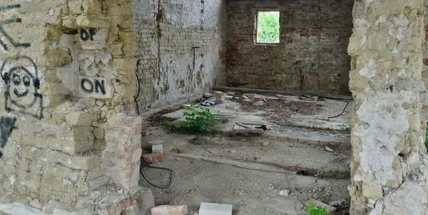

Aky je toto material?

 Dobry den, z coho su postavene tieto mury? Je to nepalena tehla a zem, s trochou palenej tehly? Dakujem.

 @dgerzo zadná stena vyzerá byť kompletne z pálenej tehly, alebo má aspoň plentu z pálenej tehly a ľavá priečka + predná priečka nepálená tehla (ľavé ostenie vstupu je vytvorené z pálenej tehly - dole)

 ano, tak nejak to asi bude. Chcem sa opytat este, nepalena tehla to je vlastne co? zemina? ked tuto stavbu zburame tak tieto nepalene tehly mozme rozhadzat po pozemku a ono sa to samo rozpadne? ako rychlo?

 Nepálená tehla je zmes ílovitej hliny,piesku a nasekanej slamy. Rozpadne sa ak ju rozhodíš ale nieje to kvalitná ornica na pestovanie. Najviac sa rozpadne v zime keď je vlhká a zamrzne. Za dva tri roky z nej bude kopa na ktorej porastie akurát tak žihlava. Najlepšie ju využiť na vyrovnanie terénu a presypať potom kvalitnou hlinou...
