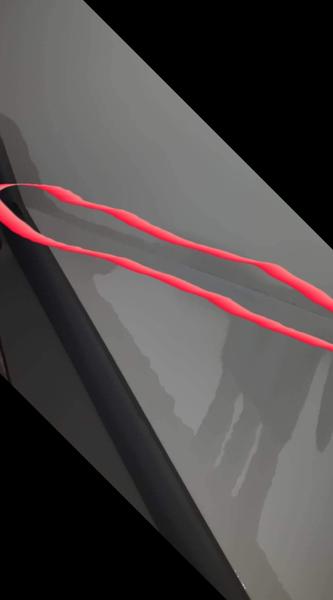

Dobry den, Mam jednu otazku a zaroven problem. Byvame v polopodkrovnom byte na 4/5 poschodi, nad nami su uz len podkrovne byty. V jednej z izieb nam po 5tich rokok zacala "vlhnut" stena. Nemam namysli len jemne zavlhnutie omietky no riadne mokre stekance po stenach. Doteraz sme mali len tie stresne okna zarosene no predvcerom ked prsalo sa to zhorsilo zatecenim na stenach co je prekvapujuce ze nebola stena mokra pod oknom (ak by ta voda zo zarosenych okien stekala dolu) ale mokre steny boli nad oknom. Majitel bytu tvrdi ze mame v byte vlhko a to je dovod, no zatecena bola len jedna stena pri jednom okne a druha cast steny pri druhom okne (cca 70cm vzdialene od seba) bola uplne sucha. Mame aj merac vlhkosti a mame namerane hodnoty 40% az 50% vlhkosti co je asi normalne kedze sa pohybujeme vo vyznacenej casti na vlhkomeri o je ok stav. Vedel by nam niekto poradit co by to mohlo sposobovat? Dakujem za kazde info.

Skoro v strede izby bolo na plafone. Spoj kdr konci normalna stena a zacina sikme stresne okno. Tam boli flaky. A potom na jednom stresnom okne takto. Druhe je suche tam nic nie. A zrovna vtedy sa to takto zamocilo ako prsalo. V izbe maju stake tych 45 vlhkost aj ked sa stena stale susi. A dnes zas vystupil flak pod oknom. Uz tomu nechapeme vobec

Ale vraj horr nad nami nic nie je. Ze nemaju v byte ziadny problem ani nic zatecene a stresne okna krasne vobec im.z nich netecie ani sa nerosia ani nic. A my mame kazdu zimu zatecene stresne. Nie velmi vela ale niekedy je to trochu mokre a jasne ze sa tam objavi plesen takze savujeme. A vraj to stresne okna robit nemaju. Vedla nas je jednoizbak tiez so stresnyni oknami a nemaju tiez ziadny problem ze iba my v celej bytovke. Ale keby to tieklo a plesnivelo z vlhka tak by nam to merac ukazal ale ten je v norme. Tiez si myslim ze strecha ale ta je vraj v poriadku a problem ze sa nam z vlhka pozrazala voda a takto to vyrazilo pri jednom stresnom okne a v strede plafona. Podotykam ze detska izba je najviac vetrana miestnost v byte. Vetram pravidelne aj 5x denne a detsku aj viacej
