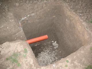

My ich mame asi 1,80m hlboke , jama je vystlana geotextiliou a potom nasypany strk - velka frakcia, vacsie kusy.... ( teraz neviem, ci na dne je mensi, alebo ani nie, uz sa nepamatam) ..
tu mas par fotiek v stadiu prac..
