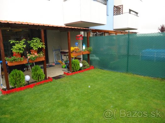

Koľko by stálo zaskelie terasy? Takej mensej asi 3 metre. Mám aj foto ako vyzerá už má aj strechu ale chcela by som komplet prerobit na s tym ze by som chcela na vrch matné sklo aby nebolo vidno dnu a posúvne dvere...Ďakujem za rady, tipy, triky a ponuky.

@pripad001 Mám viac ako 25 ročnú prax z oblasti stavania a zariaďovania... A týchto zasklievačiek a následných problémov - vrátane zúfalstva - som už videl na mraky... Z toho tušeného záberu je cítiť, že ide o nejaký bytový dom. Tá rustikálna (škridlou zakrytá!) strecha prístreška nie je veľmi šťastná - akokoľvek sa to s tým trávnikom tvári ľúbezne.
Architekt - dizajnér - by jej určite vedeli povedať niečo zmysluplné nielen o tvare ale aj o materiáli a úžitkových vlastnostiach esteticky upravenej (uzavretej) terasy... Takže prečo nie...? Ale po 1/ to nebude za päťpaťdesiat a po 2/ ten problém s chladením minimálne 4 mesiace v roku bude sakramentský. A chladenie je minimálne 2 x tak drahé, ako kúrenie. A ak bude nad 25°C, tak to jednoducho nevychladí. Včera bolo u nás 13°C a v aute taký hic, že som musel pustiť okamžite klímu, lebo svietilo slnko.

@adkamarculincova = cena bez presnej obhliadky, zamerania a výberu materiálu je veľmi variabilná a môže sa neskutočne líšiť ... Každý systém / materiál má iné nároky na konštrukciu ako aj iné vlastnosti, preto by som tu nečakal relevantnú odpoveď ...
Svetlopriepustný materiál je aj pomerne "lacný" komôrkový lexan ako aj jeho drahší plný variant .. Samozrejme, môže tam byť aj bezpečnostné sklo, ale tam sa cena už naozaj hýbe niekde inde a väčšinou sa neosádza do drevennej konštrukcie ... Profi zasklenenie s hlinníkovou konštrukciou Vás môže stáť kľudne viac ako 10 tis. Eur ...
Pre názorné pochopenie :)
Svetlopriepustný komôrkový lexan hrúbky 10 mm s X kovou konštrukciou kúpite v mliečnej či bronzovej úprave za cca 13 Eur - 18 / m2. 8 mm plný lexan, bez komôrok kúpite vo farbe za cca 80-100 Eur / m2. Pri terase 3x3 metra (9m2) teda len materiál na strechu môže stáť 104 až 900 Eur. A takto to je zo všetkým ...

@lubk0 Nooooo... keďže tam už ten pôvodný vlastník urobil niečo pre to, aby vyrobil tieň, myslím, že to bude slnečne značne exponovaná strana... Iba že by tienili na sever...(?) ]-(
