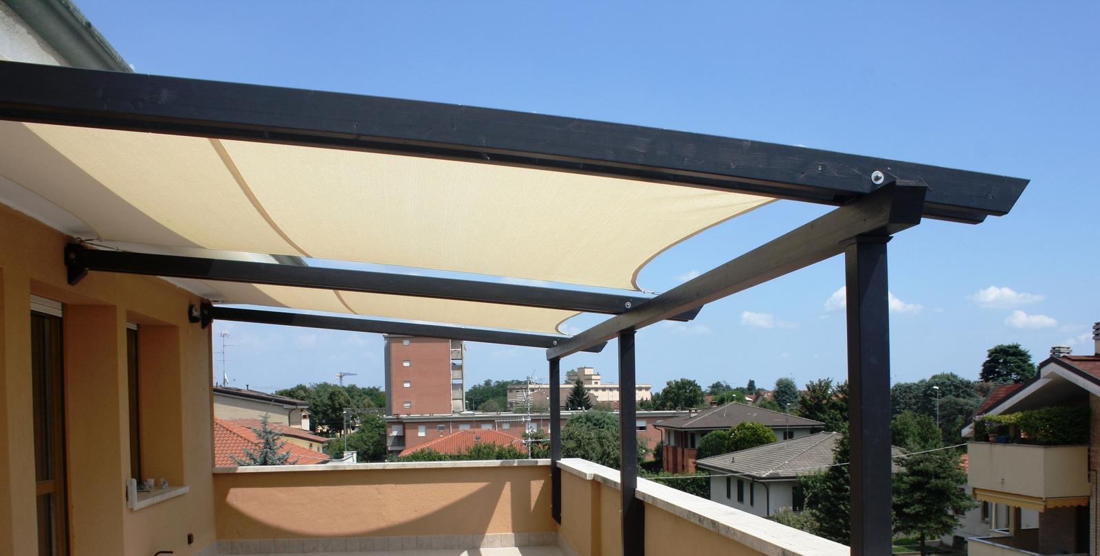

 @denisafono Toto by som dal prepocitat statikom, podla mojho laickeho nazoru cokolvek na to das, najvacsi problem ti aj tak sposobi tazky sneh, nepises rozostupy stojok.
U mna maximalne taketo riesenie:

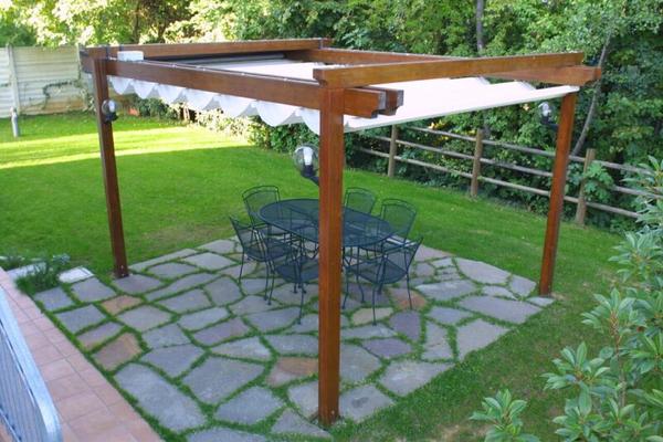

 okrem na pevno napnutých plachiet a lamelového naklápacieho roštu - slnolamu, ktorý by s najväčšou pravdepodobnosťou súčasná konštrukcia neuniesla, je možným vhodným riešením použitie zhrňovacej clony. Ak nemá konštrukcia spád, môže mať clona formu baldachýnu. V prípade dažďa bude voda stekať do strán. Pri jednomodulovom prevedení (dve vodiace lišty) sú maximálne možné rozmery šírka 500 cm a vysunutie až 800 cm. Pri ploche nad 25 m2 je možné len motorové ovládanie.
