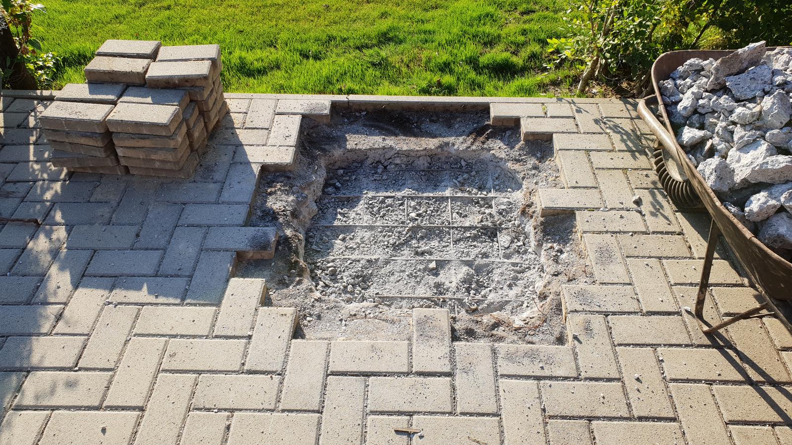

 Ahojte.
Pred šiestimi rokmi som zabetónoval terasu. Na hline je 3cm štrku, potom kari sieť a asi 10 cm betónu. Tú kari sieť isto nikto nedvíhal vyššie, takže bude pri spodku betónu. Betón je z betonárky, triedu si nepamätám. Na kraji betónu sú teraz nalepené obrubníky, ktoré trčia 7 cm nad betón. Na betóne je v súčasnosti 3 cm jemného štrku a 4 cm zámková dlažba.
Teraz by som chcel do betónu vysekať otvor 60 x 60 cm, ktorý by bol 20 cm od kraja, viď obrázok. Pod týmto otvorom bude jama 80 x 80 x 80 cm, do ktorej zasadím strom.
A teraz otázka: Ako to mám vysekať, aby sa mi nerozpadol aj ten 20 cm kraj betónu, kde mám nalepený obrubník?
Napadá mi navŕtať diery po obvode otvoru a stred vyzbíjať. Rozbrusovačku mám len malú, ktorá zapíli len 3 cm do hĺbky a aj tak by som si nechcel všetko zabrýzgať od prachu.
Nejaké nápady?

 @jakino vrtacka, zbijacka, dynamit, TNT, danubit, no a vcul vazne - najlepsie to bude rezat, nech uz bude z toho prachu akokolvek vela (treba zalievat) emoticon nic lepsie nevymyslis

 250kou flexou orezat a potom sekat a potom zase orezat a zase sekat

 @jakino urcite zozen 250 flexu, niekto na okoli bude mat, urob obvod a par ciar na dlzku a vysekni. malou to len docisti. zbijackou by som to radsej nerobil.
Prach sa da obmedzit navlhcenim betonu a mokrou plachtou v smere prudu prachu

 Flexi s 300ku kotúčom a odrezať, potom zbijackou rozbiť. Potom zobrať malú flexi s diakotucom na prírube a začiatky krásne rohy.

 Ten otvor nemusí byť pekný, bude pod zámkovou dlažbou, nebude ho vidno. Pokojne môže byť aj zubatý a nepravidelný

 Alebo jedna elegantná, aj keď drahšia možnosť... http://vrtanie-betonu.sk

 @jakino Jednoducho si požičaj z OBI rezačku na betón (hĺbka rezu je až 12 cm) na jeden deň a za pár hodín máš dieru hotovú:
https://www.obi.sk/pozicovna/elektricke-stroje-a-naradie/rezanie-a-pilovanie/pila-na-mury/
Alebo pozri inde v požičovni rezačku asfaltu (hĺbka rezu až 170 mm), aj tým to vyrežeš:
http://betis.sk/index.php?route=product/product&product_id=119 - požičovné iba 32 €/deň. Navyše má chladenie vodou, takže sa nebude prášiť, ako keby si rezal uhlovou brúskou.

 @jakino navŕtaj dookola diery. Postupne zväčšuj priemer vrtáka.

 @jakino asi tiez by som isiel do uhlovej brusky aj ked prach ... mozno ked das trocha vody prachu nebude tak vela. ...

 Tak nakoniec som nič nemusel vŕtať ani rezať. Zbíjačkou to šlo ako do masla emoticon

 @jakino TAk to asi nebol veľmi tvrdý betón. Ale diera je to poriadna... emoticon

 @jakino tak 50J je uz sila, rozbije kazdy beton.

 @jakino ten beton uz na prvy pohlad posobi nejako makko emoticon to by si narezal aj priborovym nozikom emoticon
