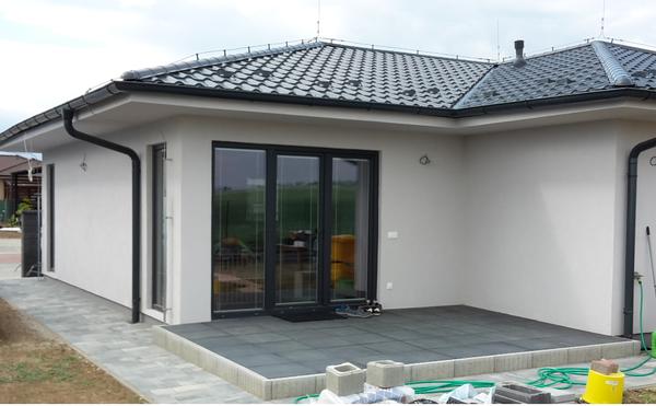

Ahojte, v prilohe je fotka nasej terasy, ktoru by sme radi zastresili. Hladam nejaku inspiraciu, ako to urobit. Pricom obmedzujuca podmienka v mojom pripade je ta, ze do obvodovej steny nebudem nic kotvit uchytavat, lebo sa jedna o montovanu konstrukciu. Vychadza mi to teda na pätky a stlpiky, akurat neviem kolko a kam ich umiestnit..Riesil niekto nieco podobne? Dakujem
nerozumiem kde je problem .. ved prestresenie vychadza klasický obldznik .. do rohov supnem stojky a hotovo..ci vidim to moc jednoducho?
@luktak no veď asi áno, bude tam zrejme 5x stĺp (2x od domu, 3x od záhrady). Akurat mne to vychádza tak, že nebudú úplne na stene ale v zvislej rovine ako konci previs strechy nad terasou (previs je 80cm).. vieš ako myslím? Keby su totiž uplne na stene, neviem ako by som pod tým previsom uchytaval zhora krytinu..
jasne ze by som neuchytaval..spravis spad od domu.. strechu pristresku trosku zapustis pod strechu domu a hotovo.. nevidel by som v tom nic zlozite..
@luktak mudro vravis..tiez som si to uvedomil v momente, ked som dopisal ten predchadzajuci post :-N

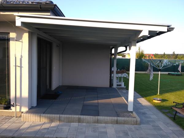

@wi5hmaster ako ste to nakonieco prestresili(prip. nejake foto)? vymyslam tiez prekrytie na podobnu terasu a dom akurat podhlady nie su rovne lebo je tam sedlova strecha. dakujem
@sopeto no pred dvoma týždňami sme sa dočkali. Napokon materiál BSH hranoly, 4stojky, spád od domu na jednu stranu, hore 'termo' lexan a výsledok je lepší než som dúfal :-)
@wi5hmaster prosim ta aka je dlzka medzi hranolmi? tiez ako si uchytil tie stojky? musel si odkopat kamen a stojky zalial do betonu? dakujem
@maracana99 na dlzku 5m je tam 8 hranolov (krokiev)..je to od seba cca 60~70cm, neviem presne. Pod stojkami je vykopany a zabetonovany zaklad (> 60cm). Do toho zakladu sa navrtala cez terasovu platnu diera, do ktorej sa vsadila/narazila pozinkovana zavitova tyc priemer 18mm. Na tuto tyc potom sa potom navliekla matica s podlozkou a na to sa nasunula stojka. Robila to firma (okrem betonovania zakladov pod stojky, to som si predpripravil sam).
@wi5hmaster super, dakujem za info :-)
@wi5hmaster mozem sa opytat na cenu kolko to cele stalo (myslim prestresenie, nie dlazbu). a mozem poprosit kontakt na firmu, ktora to robila. dakujem
Cca 2400€, farbu som si kupoval sám. Robili to Šebeň & Minarovič z Limbachu. Na FB ich nájdeš
