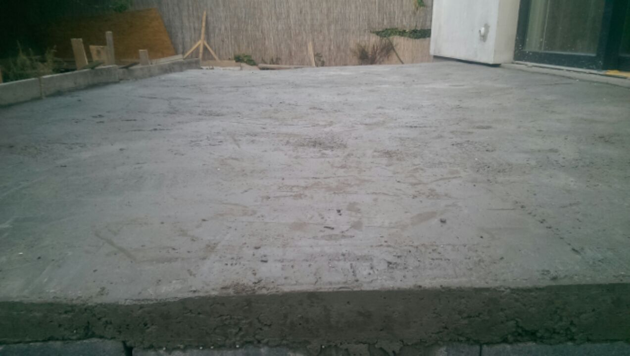

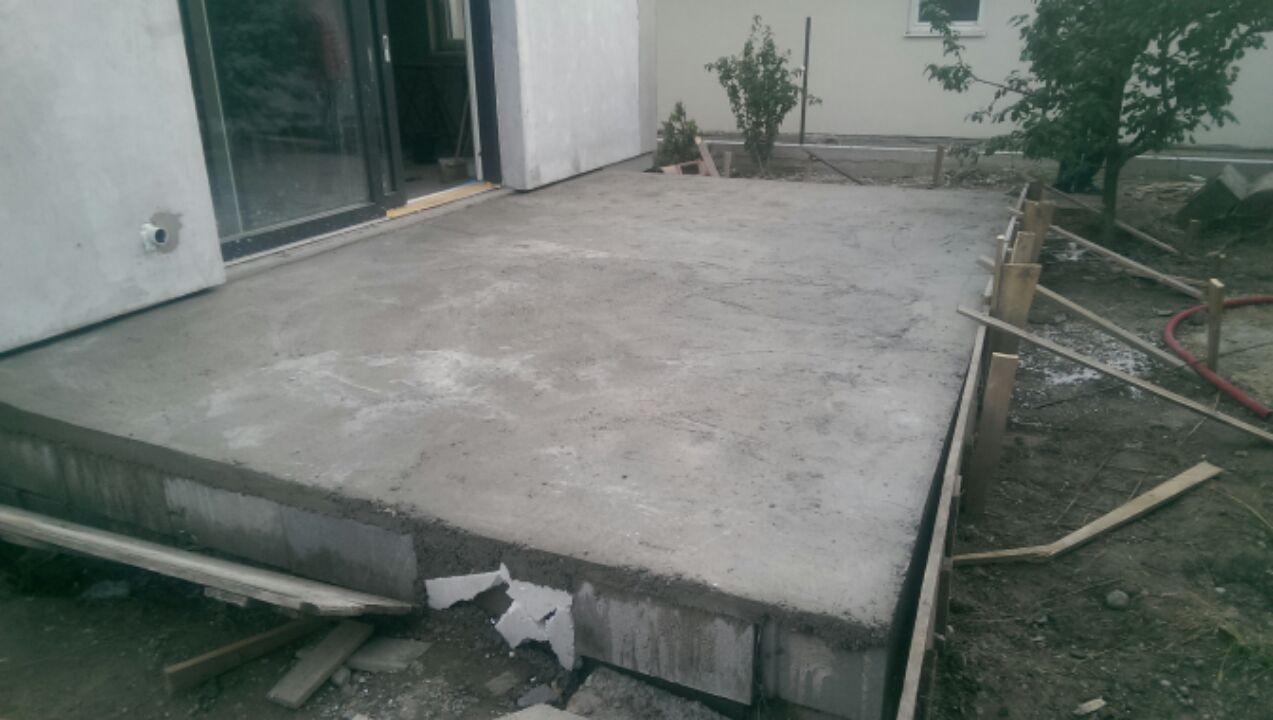

 Zdravim Vas,
Prosim viete mi poradit ako opravit krivo zabetonovanu terasu ? Robili mi to fusery a nemali nad sebou kontrolu. Teraz uz mozem iba plakat. Terasa je totalne kriva a na jednej strane je jama skoro 4 cm. Jedine co ma napaslo tam spravit betonovy poter, ale jeho hrubka bude pri vstupe do domu max 4 cm co je asi dost malo. Dole sa to zvazuje na nejakych 7 cm. Za exterierovy nivelak sa nedoplatim lebo 25 vrece stoji okolo 20 euro. Na fotke to vyzera este celkom exluzivne oproti realite. Dakujem za rady

 @jose9 Zial, aj na fotke to vyzera katastrofalne emoticon
Mozno by 4 cm na zaciatku nebol az tak zavazny problem, horsie to uz vidim na konci (predpokladam spadovanie), kde by vysla minimalna vrstva (vyjadria sa skusenejsi)...
Nuz co, nevyplatit ich, ziadat nahradu skodu (za material) a mozno sa za tie peniaze vmestite do nivelaku... Tazko poradit, drzim palce

 @jose9 A tie s prepacenim "ogrcane" terasove dvere by som im dal tiez nahradit

 Dvere som nastastie hned ocistil.. Na konci si myslim ze by bolo az 7 cm. Dementi to vyspadovali jak keby tam tiekli vodopady. Tak by to bolo vyspadovane minimalne.
