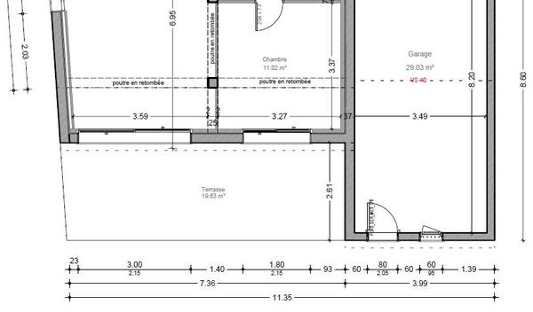

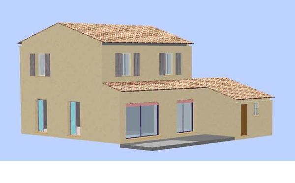

Prikladam obrazok juznej casti domu s jeho rozmermi, a tiez 3D visu. Chceli by sme potiahnut strechu, ale iba tak 1.5 metra nad terasu, na celej dlzke ktora ma cca 7 metrov. Na jednej strane ju chytit v stlpe, na druhej v mure garaze. Je to vobec technologicky mozne? to ze bude presah iba 1.5 metra moze zachranit to, ze do stredu nebude treba dalsi stlp? Za vsetky rady dakujem, ide o dom v zahranici a stavitel sa moc netvari, tak ak to chcem musim ho nejak presvedcit a chybaju mi technologicke riesenia a argumenty.

Áno, dá sa to, ale musí to človek, čo sa tomu rozumie, napr. statik, prepočítať - ten dodá technologické riešenia a argumenty... :-)
Nie je uvedená krytina, lebo napr. taký lexan extra mohutnú konštrukciu nepotrebuje...
Mám kamaráta, ktorý má pod Tatrami prestrešený vjazd do garáže cca 3x4m, krytina je eternit a podopreté to nie je vôbec. Majstri tesári to prepočítali a povedali, že netreba. A prestálo to už nie jednu, na sneh bohatú zimu... :-)
Ak by mal byť stĺp a ostatná konštrukcia drevená, tak laickým pohľadom na obrázok mi stĺp vychádza niekam pred pravé krídlo ľavého okna... Aj s ťažšou krytinou, aj v celej hĺbke terasy... Len aby tá strecha nad terasou veľmi netienila izbám - nie sú uvedené svetové strany... Všetko je to len laický pohľad na vec, naozaj odporúčam fundovaného človeka na riešenie problému...
