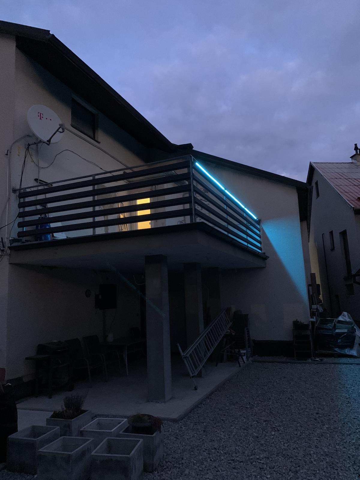

@shadowmilan @wolodymyr zo spodnej časti terasy mám sadrokartónový strop, nechcem aby mi to zatekalo, mám tam jednu vrstvu lepenky už položenú, no vraj by som mal mať ešte jednu, vrchnú vrstvu. A pre tých 100€ za ipu to nebudem riskovať, samotný sadros stál tuším 33€ / m2 len materiál a podlaha tiež riadna polozka, tak to nebudem rozoberat keď tak 🙂 ja som rozmýšľal že tam dám glasbit g200 s42h, ale nebranim sa radám, keďže aj v každých stavebninach mi povedali niečo iné

S prepacenim za vyraz - vykadkite sa na cely Fatrafol - pvc foliu a dajte si tam nieco 2 vrstvove, blbuvzdorne. napr podkladovy Icopal GG40 mineral a horny Vedag 42 alebo Noxite 4 mm. Nezmyselne hluoe poznamky diskuterov pod mojim prispevkom ignorujte. Stavajte precizne! V stavebninach predaju to co maju na sklade alebo sa chcu zbavit leziakov, tym sa neriadte. prajem suchu terasu! Bugár

@bugarmichal dobrý deň, ďakujem za radu. Spodnú vrstvu Mám Glasbit g200 s 40 ( ak sa nemýlim v číslovaní ) a vrchnú vrstvu rozmýšľam že dám glabit g200 s42. Ja si nechám radšej takto poradit, ako kúpiť prvé vo mi chcú v stavebninach predať. Ďakujem moc
@wolodymyr @pistikus prepáčte mám len fotku večer, ale vyzerá to takto. Každopádne, ipu som pri stenách zahol a prilepil cca vo výške 15cm. Na krajoch je prilepená k oplechovaniu. Na to pôjde ešte jedna vrstva, tá ktorú práve riešim a potom k stenám pôjde vnútorne oplechovanie a polystyrén - idem to aj zatepľovať. No a na tu ipu pôjde rošt a drevená podlaha, ktorú na krajoch ukončím tak, aby nebolo vidieť spoj ipa + oplechovanie. Dúfam že som to takto ráno dobre napísal 😅
@paspartu ešte ide medzi rošt a ipu nejaká fólia ( zistím názov, to rieši moj kamoš ) malo by to teda tomu zabrániť. Inak neviem ako by som to poriešil, tá ipa tam nednoducho musí byť,,
@paspartu tak zas neviem či si čítal čo som písal vyššie, akú tam chcem dať ipu, tá zrovna lacná nie je, keď mám kúpiť 4,,, mám tu už jednu, druhu dávam povrchovú. Myslím a z rôznych odborných názorov ktoré som na to mal, je tá ipa najlepšie riešenie. Pod terasou čo je strop, je sádrokartón a ten potrebujem tiež nejak ochrániť,, takze za ipu je v tomto super, len aom sa potreboval poradit s vrchnou vrstvou, akú mám kúpiť či má niekto podobnú skúsenosť 🙂
