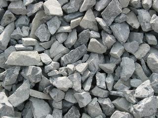

Jedna strana nam tvrdi, ze pod terasu si mame nechat navozit strk a nechat si ho "zabkou" ubit, druha strana tvrdi, ze staci hlina a ubit tu. Vyska je cca 50-60cm.
Dakujem za kazdy nazor.
ja by som tam dala strk a uzabovat to. neviem si predstavit co by urobil v lete silnejsi dazd keby tam naprsalo nedzi dosky. teda neviem z coho bude terasa ale ak by tam bolo nieco take ako sa teraz dava urcite by tam naprsalo a hlina by sa podla mna zmenila na blato
