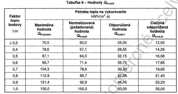

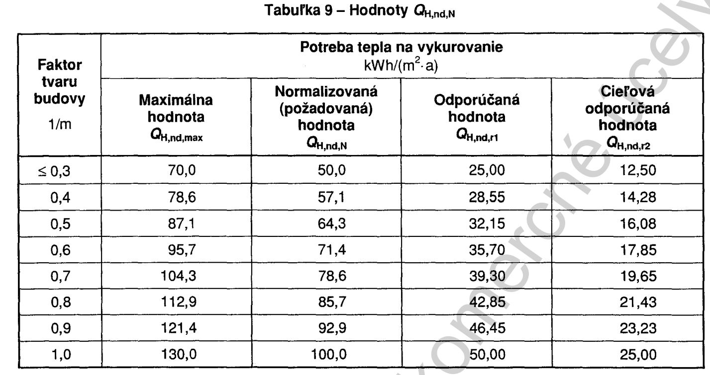

@janyke pri STN aj v zakone o energetickej hospodarnosti budov sa sprisnuju tepelnotechnicke poziadavky na konstrukciu a energeticku hospodarnost. STN : "Na nové budovy postavené po roku 2015 budú platif odporúčané hodnoty pre ultranízkoenergetické budovy ako normalizované (požadované) a po roku 2020 budú platif cieľové odporúčané hodnoty pre budovy s takmer nulovou spotrebou energie ako normalizované (požadované). Projektant je povinný splnenie minimálnych požiadaviek na energetickú hospodárriosť budovy zahrnúf do projektovej dokumentácie na stavebné povolenie alebo na povolenie zmeny stavby." Pri EC: "(3) Minimálnou požiadavkou na energetickú hospodárnosť nových budov postavených po 31. decembri 2015 je horná hranica energetickej triedy A1 pre globálny ukazovateľ; významne obnovovaná budova musí túto požiadavku splniť, ak je to technicky, funkčne a ekonomicky uskutočniteľné."

@lenka_21 dovod na 38 tehlu v ziadom pripade nemoze byt statika :), to su len vyhovorky ako predat drahsiu tehlu a ziskat nejake provizie. A rad by som upozornil na tabulku co som daval hore. Aby sa ti nestalo, ze dom nebude splnat podmienky na stavebne pri tej kombinacii 38+12 :)
