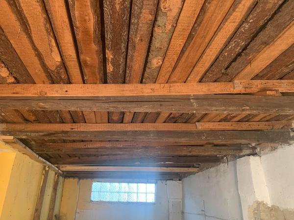

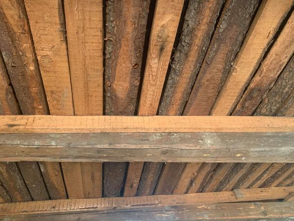

prisiel som si po radu ako mam zateplit stare garaz ktoru chceme prerobit na kvazi zahradny domcek, ide oto aby v lete nebolo v priestore neskutocne teplo a v zime aby sa aspon trosku udrzalo teplo v priestore, tram ma 11cm, medzi tramy som chcel napchat vatu a na vatu dat parotesnu foliu lenze sa bojim ze vata zacne kondenzovat bude vznikat vlkost a vata s tramami splesniveju, viete mi prosim poradit ako by som vedel takuto miestnost zateplit? na streche je napalena ipa.

@peetesvk vidim tam sklobetonove tvarnice (to ako keby si mal otvorene okno)podlaha a steny , su na tom ako? chces aby to bolo v zime nezamrzne? ak das takto do stropu vatu bude to mat maly ucinok
hej su tam tvarnice tie pojdu prec a pojde tam okno na vetranie, steny sa budu obhadzovat a o rok dva zateplovat zvonku, ten priestor nebude obyvany, len som si to chcel teraz nachystat aby som tam na jar nemal extremne teplo
@peetesvk Tvoj plán je správny, pod trámy dať vatu a potom parozabranu. Pri nej si dať pozor na kvalitné prevedenie. Hlavné napojenie na bočné steny.
Kad bude parozabrana kvalitné prevedená tak s garáže sa nebude mať kade dostať vlhkosť do vaty.
