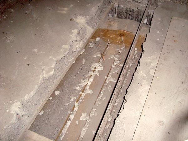

 Ako ste riešili povalu v starom dome, ktorá bola z dosiek, pod tým je vzduchová medzera, na doskách je niekde 5 cm betón(poter), a niekde akoby len sypaná škvára? Počula som, že sa na to dáva nejaký odľahčený materiál, do ktorého sa pridáva perlit, ak má niekto skúsenosť s týmto materiálom a podobný problém riešil poprosím o dobré rady emoticon dakujem

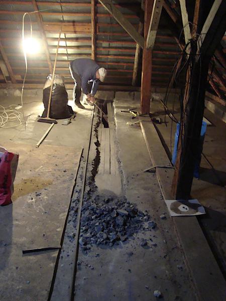

 Ten nejaký materiál sa nazýva perlit -beton.Je to drahé ,praská to a tepelné vlastnosti má oničom.Najlepšie starý škvárobeton odstrániť ,medzi hrady natlačiť polystyrén ,alebo sklennú vatu, dosky dať naspäť.Ideálne z interiéru urobiť nové stropy zo sadrokartonu s paro-nepriepustnou membránou.

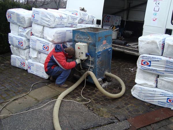

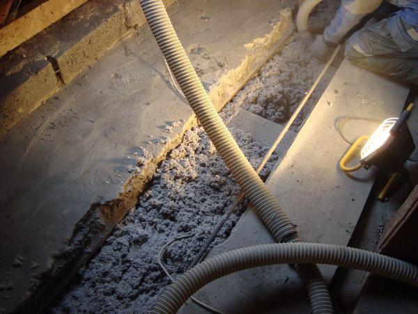

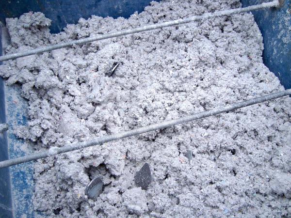

 @zuzana420 Dobrý den. Vždy je několik možností, jak řešit stávající problém. Jedna a to zásadní věc je, co požadujeme a další, co jsme do toho ochotni investovat finančně a taktéž pracovně. Nejdražší, ale současně nejrychlejší a nejméně pracné je zafoukat dutiny ve stropě. Foukaná izolace je buď na bázi minerální vlny, nebo na bázi impregnovaného papíru. Strop zůstane stejný z obou stran. Další možnost popsal antonmesaros. Potom samozřejmě můžete zaizolavat strop z horní strany a to pomocí volně položené minerální izolace ( nepochozí varianta ), minerální izolace do roštu a záklop, volně položený EPS a EPS s pochozí vrstvou. U horního zateplení, zejména se záklopem se musí řešit možná kondenzace a buď je pod zateplení nutná parozábrana, nebo nutná není. Samozřejmě je možno použít i různé lehčené betony ( perlitobeton, ekostyrenbeton,pěněný beton, až po nástřik PU pěny ). Tato řešení ale nejsou realizačně jednoduchá a některá svépomocně neuděláte.
Čili, možností je fůra. Osobně bych šel cestou nejmenšího odporu a zvolil postup, který současně vyřeší i estetickou stránku věci ( pokud to není nějaká stylová chalupa ) a zavěsil tam SDK podhled s parozábranou a narval tam co nejsilnější vrstvu minerální vlny, jak popisuje antonmesaros.

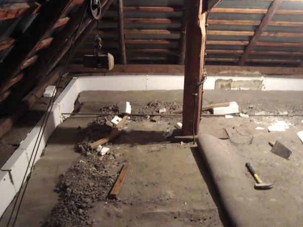

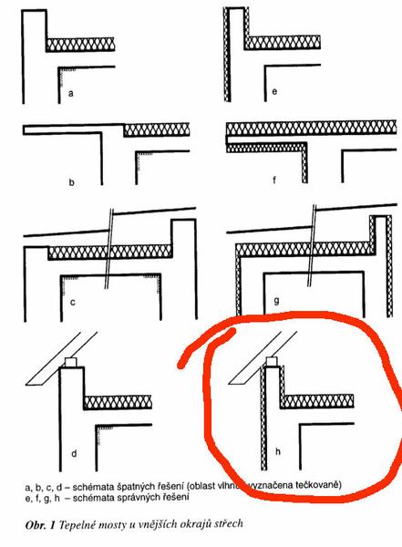

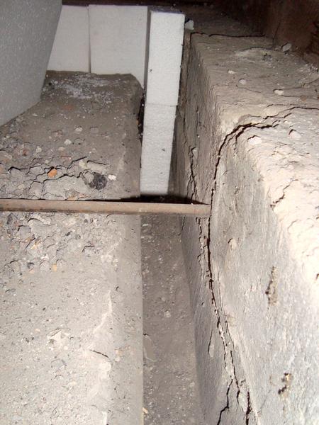

 @ladajaskva EPS na atike mi poriesilo problem rosneho bodu a kondenzacie vlhka pri strope v rohoch - v interieri, snazil som sa priblizit doporuceniu z jednej stavebnickej mudrej knizky (obr. s cervenym kruzkom).
Idealny stav by bol prepojit EPS s climatizerom, ale v tomto stave by to bolo velmi pracne. Kde sa dalo tak sme napojili. Uz to kdesi mam udaj u seba v albumoch ..ze toto mi znizilo spotrebu plynu o 4m3 / den.
Pri vypoctovej ext. teplote -15 sa pod strechou domu uvazuje -9*C. To mam vycitane kdesi z normy. Dom je na vychode SR.
