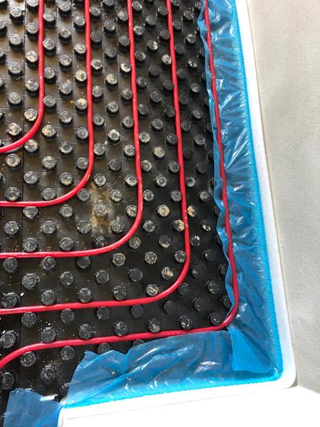

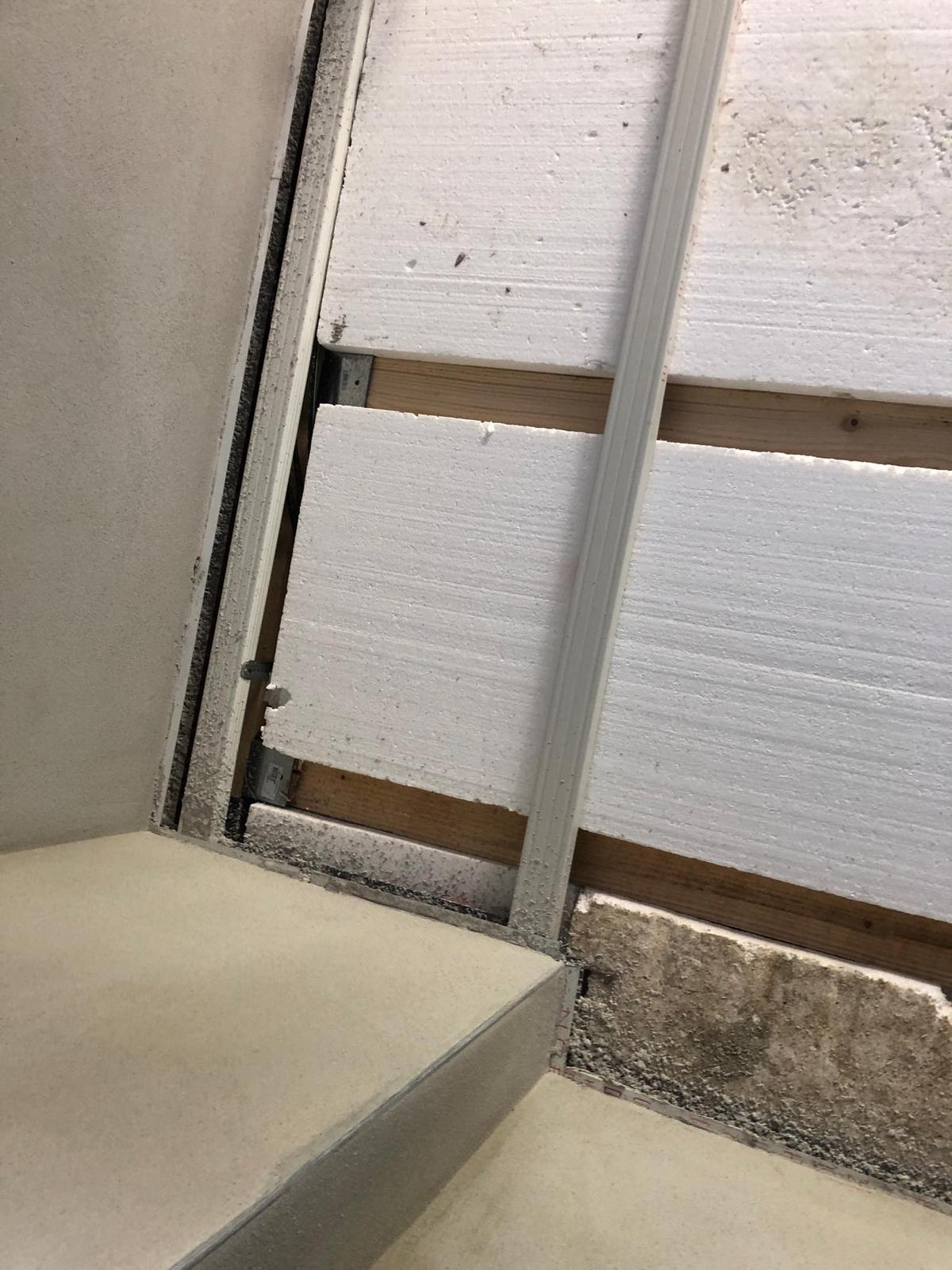

Ahojte, staviame murovany dom (nie svojpomocne) a ked prisli davat podlahove kurenie zistili, ze kvapka zo stropu. Boli sme pozerat povalu, skridla je v poriadku, folia pod skridlou je neporusena, chytali sme vatu ta je sucha. Najviac nakvapkaneho mame v jednej izbe ta ma polovicu stropu sklenu vatu a polovicu tvori podlaha (mini povala) ako presne to je skonstruovane to neviem ale v izbe vidiet polystiren a na povale je OSB doska - vsetko suche na dotyk. Vcera a dnes neprsalo a je horko, je realne, ze ak je nieco porusene, ze by to vsetko vyschlo a preto nevieme najst kde je chyba? Na podlahe stale stoji voda vid. foto. Dokonca aj vata, ktora este trci v izbe na strope je sucha, z ktorej udajne malo kvapkat. Nenapada vas kde hladat chybu? Odkial by sa tam mohla ta voda brat? Nie je to len v tejto jednej izbe, trosku vody sme nasli aj na chodbicke cca 60cm od komina a trosku vody bolo v kuchyni. Alebo je mozne, ze je to z podlahoveho kurenia? Ale kurenari tvrdia, ze uz ked ho prisli davat bola mokra podlaha.. Na foto je cast s polystirenom - strop v izbe a pod tym je tato mlacka...

@dasena82 nebola mokra podlaha, len tam bola taka mala mlacka ako je na foto. Vraj videli ako kvapka z vaty, ale vravim dnes sme to pozerali, boli sme aj na strechce a vsetko je suche, aj keby to vyschlo ok, ale strecha nie je narusena tak kadial by zatekalo?

@andrejl884 viac menej to mam rovnako, akurat na strope mame zatial len sklenu vatu a z casti polystiren (tam kde je povala).. Otvor na povalu je otvoreny vid. foto, prva izba v lavo - tam sa nasla ta voda vo vacsom mnozstve. Na povale je fakt horucava az neznesitelna. Ako je mozne a aj najlogickejsie vysvetlenie, ze je to kondenz, ale okna neboli zarosene :-|
@fishy presne takto isto mam aj ja tu chodbu aj otvor na povalu. Ked som tam bol cely den tak som si všimol, ze sa kondenz vytvaral ked sa zacalo oteplovat... Takze klidek :)
