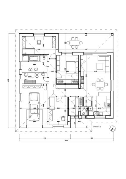

 @tomasg na aky dom hladas riesenie? Hod sem podorys. Z coho budes stavat?
Je to polomontovany stropny system (aj ked sa velakrat pise o montovanom strope, jedna cast je montovana, ale potom je potrebna monoliticka zalievka - preto polomontovany) taky ako aj od inych firiem, ako wienerberger, heluz, ytong, premac...
Ide o nosnikovy system ktory je doplnany stropnymi vlozkami, ti su keramicke, betonove, porobetonove ale aj ine, daju sa na trhu najst aj drevene (cely stropny system tvori stratene debnenie), alebo su z polystyrenu a pod.
Treba si to popozerat co sa oplati a co nie. K cene by som len povedal, ze treba mat neaky podorys a kludne si to daj nacenit firmam a uvidis kto aku cenu ponukne a co vsetko je v cene. tiez zalezi ci si vies na nieco dohodnut zlavu, ako daleko je dodavatel pod.
Este k FF nosnikom. ako si uviedol to je ich najcastejsie pouzitie (mozes popozerat aj pameny spiroll - tie su asi najznamejsie) a mali predovsetkym pouzitie v priemysle aj ked sa uz pouzivaju aj v RD - rozhoduje cena.
Viem o RD kde sa to dokonca ukazalo ako najlacnejsia verzia, no stavalo sa niekolko RD naraz, tak cena za dovoz, zeriav a montaz sa zodelila medzi vsetky domy, trvalo to samozrejme dlhsie ako pre jeden dom, ale vsetky domy boli rovnake a islo sa z jedneho na druhy. Tym chcem len povedat, ze zalezi aj mnozstva a asi tiez od vytazenosti vyrobne.
4. jan 2014 o 14:41  • Odpovedz  •  Páči sa mi to

 @spiderhst
prikladám pôdorys, rozmery ostávajú ale máme tam nejaké zmeny, napr. hrúbka steny 38(brúsená tehla+12cm izolácia), niečo sa zmenilo aj v kúpelke...
@engineerr
- takže PM je lacnejší ako miako? budeme musieť rozposlať hotový pôdorys kvôli cenovej kalkulácii ako vidím...
4. jan 2014 o 15:43  • Odpovedz  •  Páči sa mi to

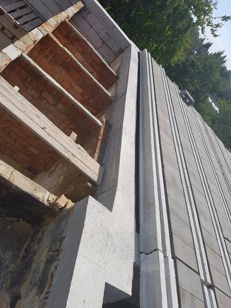

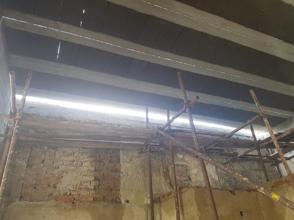

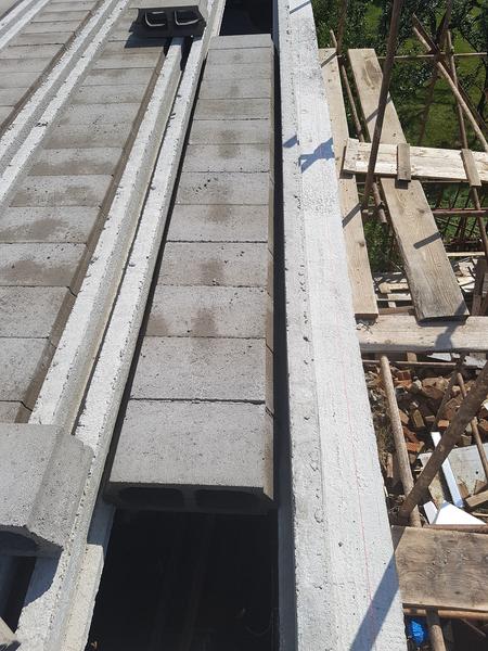

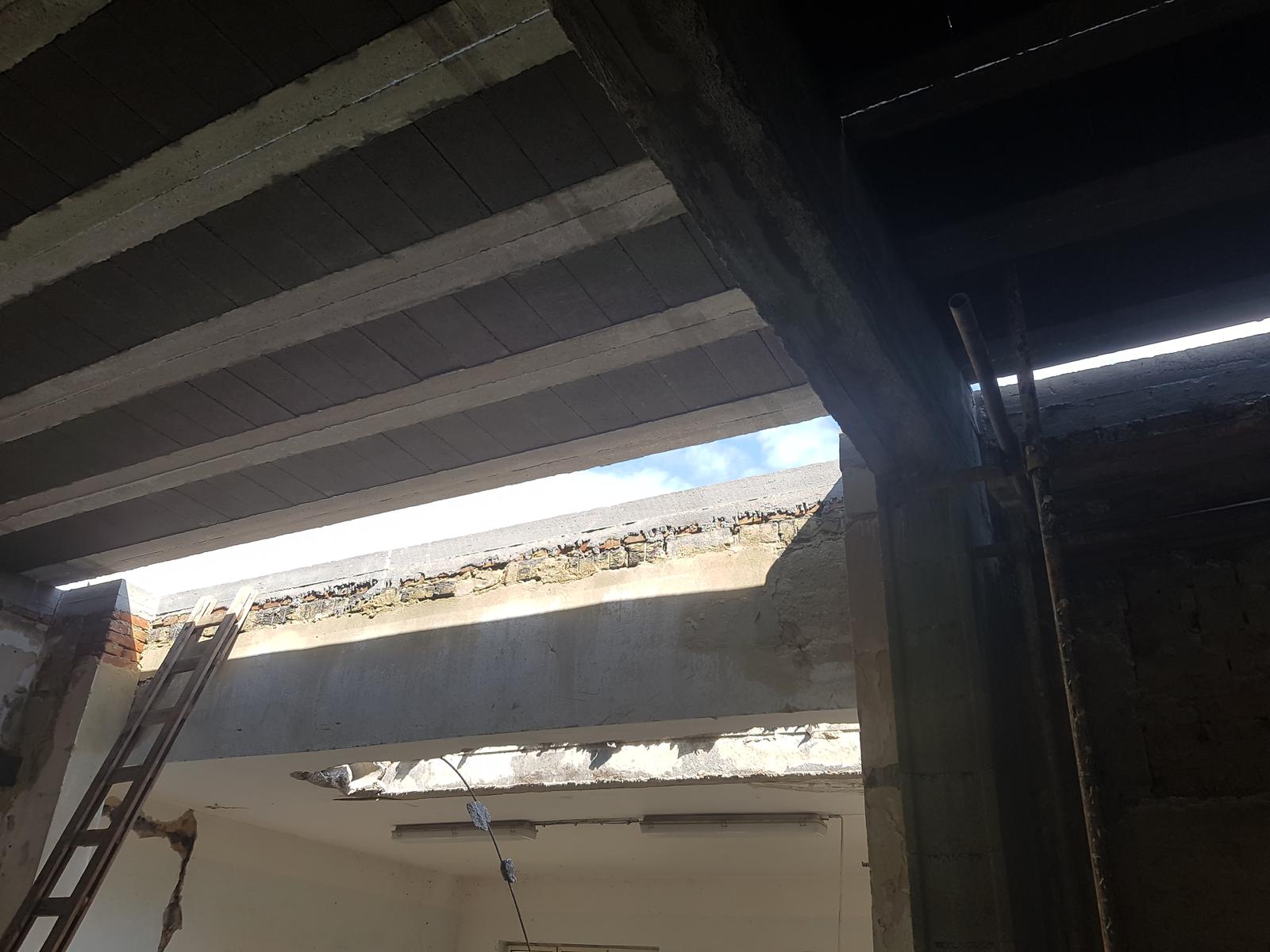

 Zdravim,neda mi pridat prispevok ohladom firmy ferrobeton,ja som od nich kupoval cca 220m2,predpäteho stropneho systemu,po objednani hned naklusal panko na zameranie stavby tak pomeral co som si aspon myslel nazaciatku potom prisľúbil vsetko mozne aj nemozne ohľadom servisu a asistencie pri pokladani atd.do tyzdna odomna vypytali zalohu ktoru som uhradil,po vyrobeni my prisla dalsia navysena fa.na uhradenie celej sumy vopred(uz teraz viem preco)zevraj zle nacenili,zamerali a ze museli zdvojit nosniky kvoli vysokemu rozponu(cim mi stupla spotreba betónu 10nasobne),pri dodavke sme boli dohodnuty na piatok,zeriav ludia atd.samozrejme jeden kamion prisiel vo stvrtok vecer a druhy v pondelok rano to samozrejme kvoli tomu ze chlapcom je uplne jedno ci vy mate dohodnuty a zaplateny zeriav a ludi oni hladaju najlacnejsi sposob dopravy (ked sa vracia kamion vasim smerom )a je im jedno kedy ..v pondelok na pokladke to par dni predtym mi este potvrdili ze niekto príde ako tech.dozor v pondelok nikde nikto a v ten den mi uz ani mobil nikto nedvihal tak porad si sam..hned prve nosniky co sa zacali ukladať nam nepasovali proste boli kratsie o cca 30cm k vencu,dalsie boli ok relativne lebo jeden bol tak krivy ze vlozky vypadavali von,na oboch stranach stropu mi vznikla medzera kde som uz nemal nosnik a nevedel som polozit vlozky tak je tam v podstate diera,nasledne ohladom komunikacie katastrofa proste klamu ze pridu clovek caka a nikto nepríde alebo ten lepší pripad vam vobec nezdvihaju telefon,spolupracu stouto firmou rozhodne neodporucam!
21. sep 2017 o 06:54  • Odpovedz  •  Páči sa mi to
