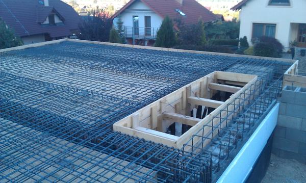

 Tak pridavam fotku ukonceneho armovania, nakoniec sme viazali klasicky klucom a drotom. Robota neskutocna emoticon

 @lokoss Za toto by som bral statikom diplomy.

 @lokoss Strop pivnice? Studena vojna uz predsa skoncila.
Tvoj statik to zobral doslova - slovo zelezobeton podla neho znamena viac zeleza ako betonu emoticon

 @antonmesaros ...kvoli comu? Ja sice niesom statik ale nie je to trosku predimenzovane? Je to deka nad garazou (8x8,3m), nad nou bude cast domu resp. nosne mury. Podla statika to je najjednoduchsie a najlacnejsie riesenie. A ked Vam niekto, kto je statik povie ze takto to musi byt tak velmi nerad by som riskoval a urobil to po svojom. Uz to je zrobene tak co uz, ideme dalej :D

 @lokoss 8x8 je uz celkom dost velky rozmer, takze tam to nie je tak prehnane, antonmesaros zrejme nikdy ziadny žb konstrukcie nikdy nedimenzoval tak nevie co vsetko to obnasa, inak by nenapisal taky prispevok emoticon

 @engineerr ....ako som pisal, ostava mi verit projektantovi a ze to je podla mna trosku predimenzovane tak by som bral, ved nejaka rezerva tam musi byt. Iba co ma prekvapilo, ze v strede je na ploche asi 8x1,5m iba jedna vrstva roxorov (ako vidno aj na fotke)

 @lokoss Je to násobne predimenzované.Nie trošku. emoticon

 @lokoss vystuz v betone prebera tahove napatia a prave v tej casti sa nachadza tahana oblast betonu pri spodnej hrane (kladne ohybove momenty). Smerom k podperam (murivu) ohybove momenty vystupuju smerom hore (zaporne ohybove momenty), cize tahana cast je hore a vystuz sa preto kladie na spodnu aj na hornu hranu.

 @jaro113 dakujem, dnes sme sa pýtali statika a povedal, že pokiaľ sa zvára elektrickou zváračkou, tak je to ok, ale nesmie sa zvárať plynovou, lebo tam dochádza k zmene na materiály (čiže strmienkoch a roxoroch) a tým pádom to oslabuje konštrukciu.. naši majstri chvalabohu pozvárali elektrikou..
20. nov 2016 o 20:18  • Odpovedz  •  Páči sa mi to
