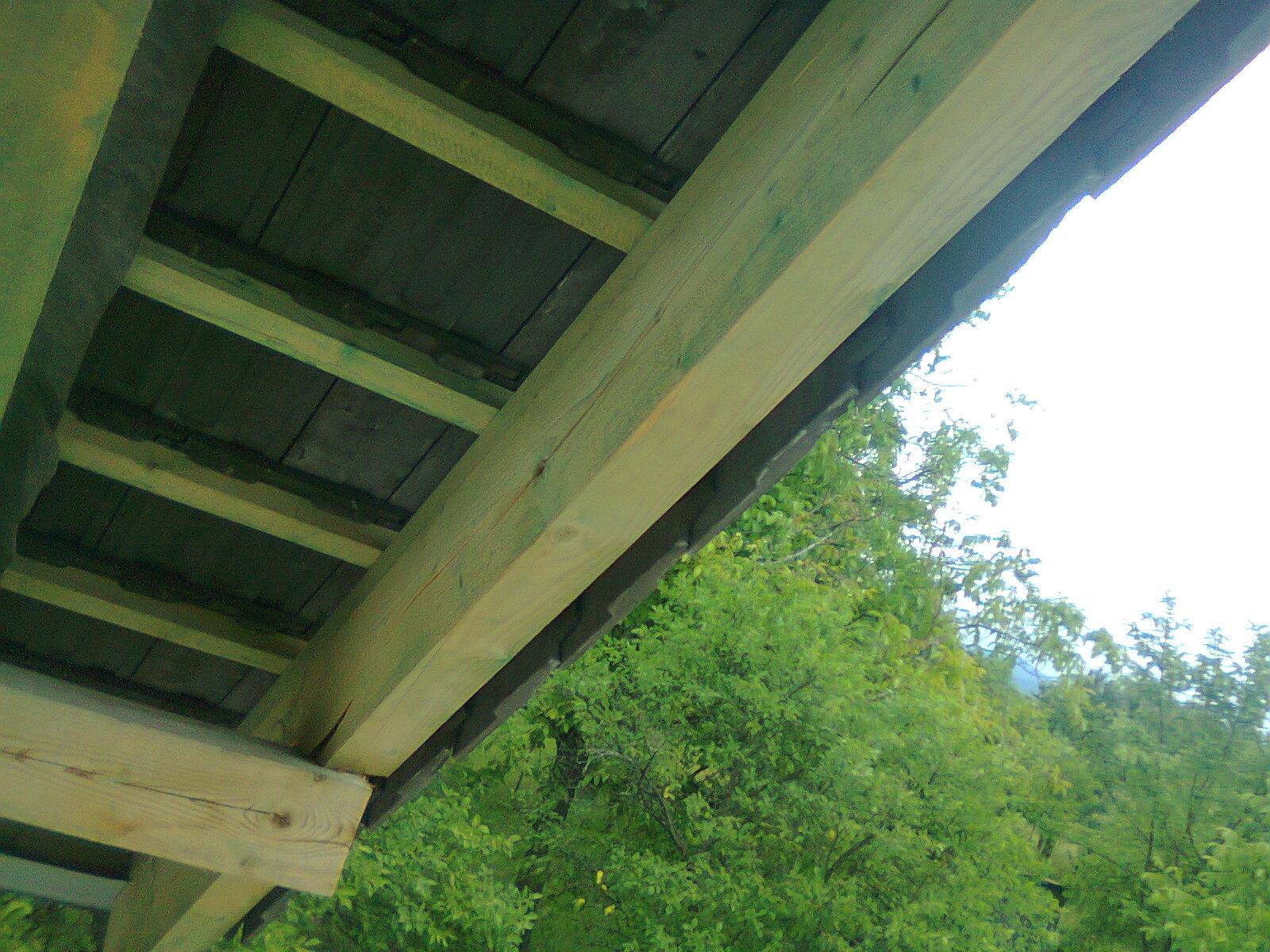

Ahojte, stalo sa vam niekomu, že ked ste postavili strechu, tak sa vam zacali vykrucat krokvy. nam sa to prave deje hned na prvej krokve a vyzer to ako keby to malo uz padnut :(
@val6661 tak ako uviedol madyyyy, že je to prirodzená vlastnosť dreva.
ale dobre, že máš zaťaženú strechu škridlou a nie niečím ľahkým. Drevo ti bude ešte dosť dlho pracovať a zvlášť v týchto horúčavách ti môže kľudne praskať nad hlavou.
že ho trochu povykrúca to by nemalo vadiť, len to nebude na 100 percent pohľadné, lebo ti to môže spraiť mierne vlnovky na streche.
@martin85 chcem sa opýtať, čo to znamená dosť dlho pracovať? pol roka, rok? My sme dávali drevo vlani na jesen a zatiaľ mám taký pocit, že ho nevykrútilo. môže ho ešte vykrútiť? pretože tiež bolo dovezené len asi mesiac pred robením strechy, takže určite nebolo suché, ale nebolo ani príliš mokré.
Ďakujem za info ;-)
@val6661 Nic si z toho nerob, to ti prestane do roka, najhorsie je ked ti vykruti stitove - krajne, lebo tie budes musiet dorovnat, zbrusit... Aj keby bolo drevo vysusene sa ti to to stane, niekto ako susil 2 roky a aj tak mu povykrucalo ked drevo nasaje vonkajsiu vlhkost ubera sa svojim tvarovanim.. To je mozno skor asi aj o kvalite kde to drevo rastlo, ci v skalnatom poraste, ci v inom.. Ktovie.. Drevari vedia.. Ale kazdy ma svoj nazor.. Vidim dom kde sa susilo a je povykrucane.. Je to ako pijak.. Ked je suchy je rovny, ked pride vlhkost tak moze skrutit a tak zostane.. Ale vraj to neni nic dramaticke, dokonca aj praskanie, to asi mas tiez.. Mne tiez povykrucalo niektore a uz sa nekrutia, uz su kludne, len sa chceli povystierat..
Tak, tak je to prirodzené. Keby ste čakali s drevom na dvore, kým vyschne, možno by sa pokrútilo tak, aby ste ho nemohli vobec použiť. A tým že je na streche je trochu spevnené, tak hoc schne, nepokrúti sa tak, ako by to bolo keby voľne stálo. Nám to tak vysvetlil náš majster. Ale ako hovoríte, každý majster preferuje niečo iné. Držím prsty, nech to neurobí vačšiu neplechu!
