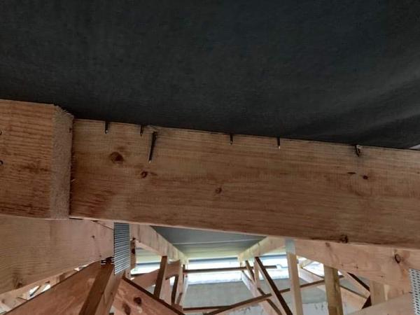

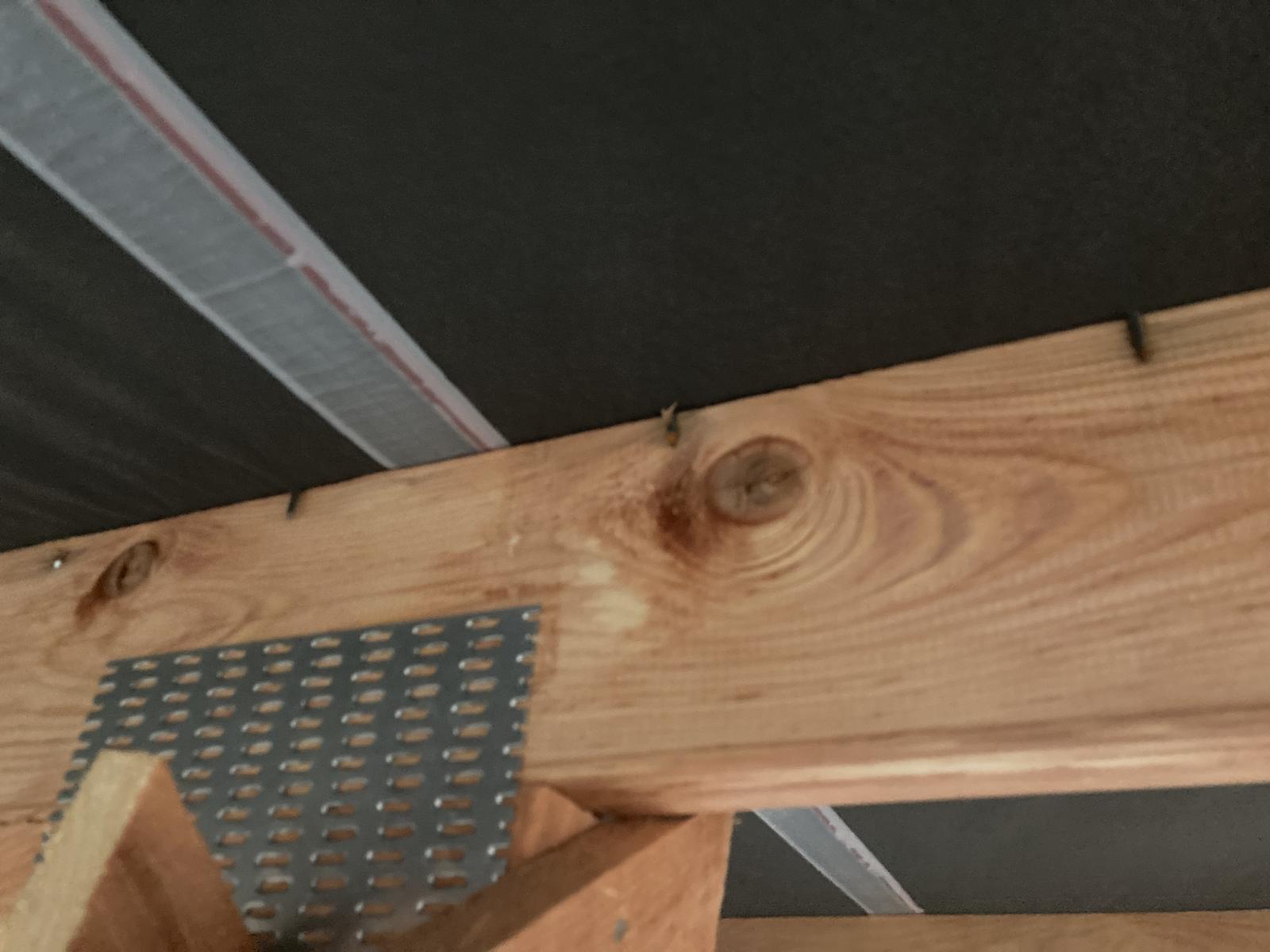

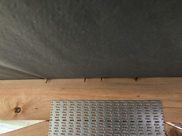

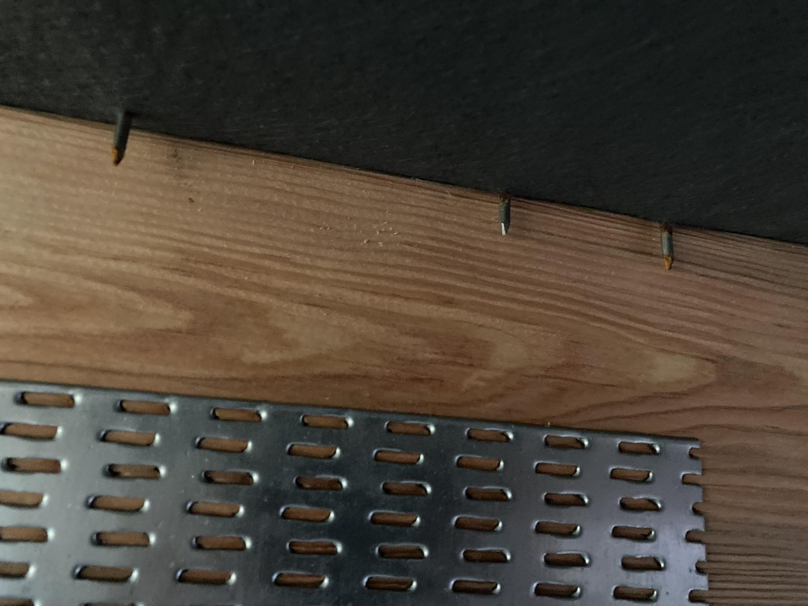

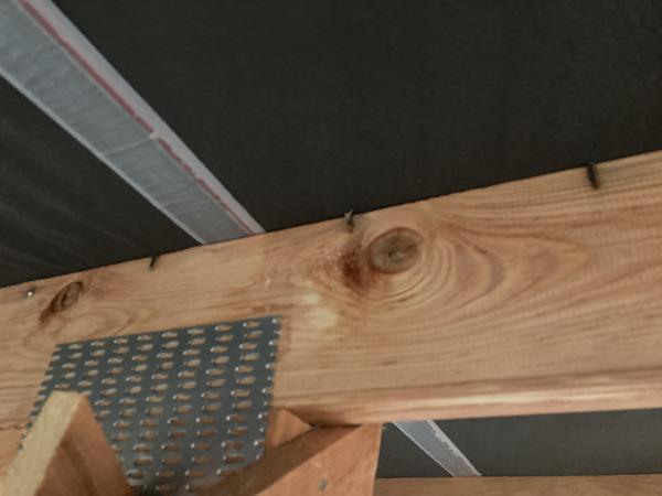

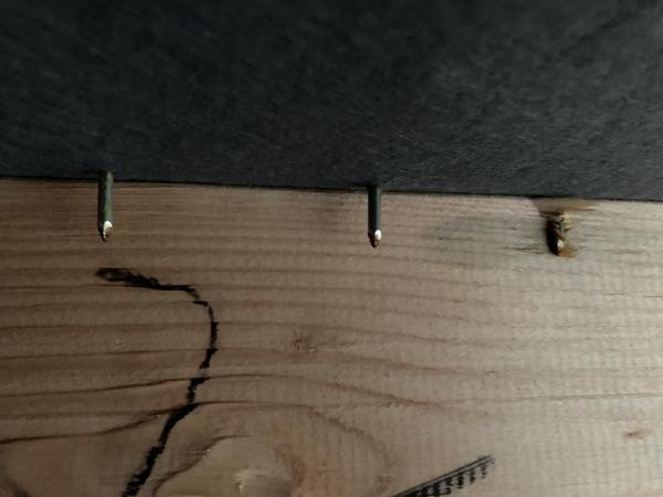

Dobrý deň, prosím o radu. Robili nám na strechu, máme väzníkový krov a takto nám nabili klince mimo laty. Viete mi poradiť ako postupovať, čo komunikovať s dodávateľom. Ja sa totižto nevyznám ale nezdá sa mi to. Je to takmer po celom krove
@ludmila90 zhodit celu strechu a na novo.
A teraz vazne, nic netreba komunikovat. Bezny jav. Preto ich je tolko na tak malom kusku lebo sa nevedel trafit, na klincovacke to citi ked streli vedla. A preco sa nevedel trafit vie len element co drzal tu klincovacku.
@ludmila90 vypili veľa piva/pálenky, keď pribíjali majstri kontralaty. Ja by som to tak osobne nenechal a dal to prerobiť. Pod kontralaty som dával delta SB 60 pásku, aby nepretekalo okolo klincov cez poistnú hydroizoláciu a keby mi ju takto "preštopkajú", asi by som ich krovovou latou vzal cez ladviny...
https://dek.sk/produkty/detail/262510...

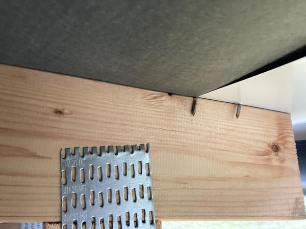

@megdesign Vyzera to byt dost plocha strecha, takze mozno su to klince co isli cez zaklop. Mne tiez co-to uslo cez zaklop, i ked toto je extrem. Klinec z kontralaty nie je mozne, ze by netrafil krokvu...
@megdesign ked to zacne tiect cez dierky od klincov pri latach, tak ako tu, tak to uz bude taky pruser, ze to je drobnost vo vysledku
ale pravda, netrafit par krat ...ok ale toto 😄
treba snimi komunikovat, nech si to firma poriesi ...
co vam nato povedali ?
reklamovat a pozadovat vymenit foliu ...
@megdesign práveže sme dávali takú foliu jednu z najdrahších, ktorá by mala obrazne aj kamión držať.
@shadowmilan Zajtra sa máme s nim stretnúťlen sa obávame, že to nebudu chcieť prerobiť kedže aj plech je všetko.
@ludmila90 nuz, kazdopadne, ak vam tam zacne zatekat, tak to nebude netrafenim klincom 🙂 je to len poistka folia ... utracat za kvalitnu sa nemusi nejak vyplatit
uvidite co povedia, no nenechala by som to len tak, kedze je velka pravdepodobnost, ze tade bude zatekat. osobne by som pozadovala vymenu. daj ale vediet, ako ste nakoniec dopadli
vidíte len trčiace klince, ale to už nevidíte, že možno ďalších dvadsať klincov drží na tom kúsku cez stred laty. A to pretekanie vody myslíte vážne? 100ročné domy sú bez tej paropriepustnej fólie a nič im neni. Aj mne na starom dome cez zimu aj nasnežilo , a žiadny problém, postupne sa to odparilo. Aj ja som našiel na novom taký kúsok s klincami mimo dreva,no neriešil som to. Strechu mi robili Majstri a nie Pat a Mat.
Žiadna katastrofa sa nekoná!
Ak budete kľudnejšia, dajte im zhodiť celú strechu a nech ju spravia znovu a najlepšie s novým drevom , lebo to staré bude plné dier od klincov. 😁😁
@igorkoo@igorkoo taky kusok? Myslite vazne? Je to po celej streche asi 200 klincov narastajúcej voľným okom. Vy by ste boli spokojný s takou prácou za 20 000€? Ta fólia sa tam nedala zo srandy to je pultová strecha s plechom snáď sa neda na vaznikovy krov len tak plech, ci?
