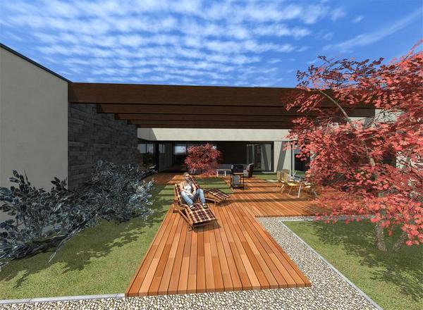

Viete mi niekto pomoct?potrebovali by sme tramy na terasu skoro 10m dlhe a 50 cm vysoke. Len neviem kto by nam ich dodal nitra -trnava + okolie. Zacinam stresovat.... :-(
Videl som také na jednom kostole, lepené, asi 60 cm vysoké, ale jeden stál cez 1000 (slovom tisíc) Eur a nemal tuším len 8 metrov... Dodávali tesári z Oravy.
@jan45 statik? ved je to individualny projekt... a statik to videl, a nie raz :-D len mi to pripada, ze papier znesie vela, na oko je to uzasne a realizacia???? nec sa trapi stavebnik.
@sue1978 tak sa opytaj toho super architekta ze kde to zozenies.... Pretoze takyto rozmer - drevo - nezozenies.
Stale nechapem co to vlastne bude. Ako na terasu? Ako pergola ci nosniky ci na co to ma vlastne sluzit. Jak rozmyslam tak rozmyslam, ak to bude pohladove , nebude to pekne. Prilis velke.
Lepený profil vám zhotoví viacero firiem, avšak nerozumiem tomu rozmeru (50 cm vysoké). Ak to má byť statický prvok, tak takéto drevo udrží vežu katedrály (napr. 20 cm je bezproblémové).
@sue1978 Vizualizácia pekná, ale osobne si myslím, že aj keď to bude o polovicu menej masívnejšie (napr. 10 m x 25 cm x 10 cm) nič tým nepokazíš a bude to podstatne lacnejšie.
@stevosk dala som to nacenit. uvidime, ci pre mna nepride RZP-čka. este stale mame možnosť manevrovat s rozmerom. zatial sa pohybujeme okolo 2000,00€ za 5 kusov povodny rozmer. asi to bude chciet pevne nervy. hlavne aby to udrzalo hojdacku, ktoru tam chcem zavesit. :-D 8-)
A keď tých 50 cm - aj keď lepeného - dreva začne krútiť, to len bude paráda... :-) Kovové I-čka, na to falošné dosky ako píše mgx, keď meter 300-ky I-čka stojí 50€, čiže spolu 2500€, to moc nalacnejšie nevyjde. Možno ešte nejaká ľahká priehradová konštrukcia obložená doskami...
Ja by som dal, ako stevosk, viac menších trámov a hustejšie, efekt zhruba rovnaký...
@sue1978 myslel som statika, ktorý aj statiku chápe a nenakreslí len to, čo mu vypočíta program. Je tam viacero riešení, ale praktické nebude ani jedno. /Pod cenu 2000e sa nedá dostať, pretože je tam 5m3 dreva po 200€, treba ho vysušiť, ohobľovať, zlepiť. Takáto konštrukcia musí byť zhora chránená, takže tam treba oplechovanie 12m2, samotný trám má hmotnosť cca 600kg, treba ho upevniť, miesto uloženia musí byť zakryté, pretože hrozí, že po piatich rokoch konce odhnijú a trám sa uvolní, etc.
@sue1978 Tiez sa priklanam k tym nosnikom STEICO. Mam z nich naprojektovanu plochu strechu, kde je na niektorych miestach rozpon nosnych murov az takmer 10 m (v mojom pripade ide presne o nosniky STEICO joist SJ 90/400 - t.j. rozmer 90 mm na sirku a 400 mm na vysku), budu sa klast 60 cm od seba a podla statika by to malo stacit. Jeden ma vyjde na nieco vyse 100 €. Robia sa myslim az do rozmeru 500 mm na vysku.
@sue1978 rastene rezivo v takom rozmere nezozenies. Ak to ma byt drevo ako jeden celok, tak potom lepene lamelove drevo LLD, rozmer aky pozadujes nie je problem.
Cokolvek nosne a nasledne oblozene bude pracnejsie a budu potrebne podruzne konstrukcie, kotviace prvky a to treba tiez k cene pripocitat a aby to nakoniec nebolo drahsie. A tiez uz teraz treba rozmyslat nad buducou udrzbou.
