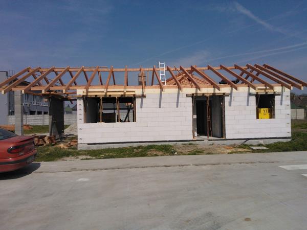

@manasko ano, urcite sa to da nahradit - cize nebude veniec spojeny, ale vysunute pomurnice, bude to musiet urcite "asi" pozriet statik :-D , tuto je obrazok - pozicala som si ho - vopred dakujem autorovi (uz neviem, kde som ho nasla) ahoj
@manasko sused má tiež valbovú strechu a terasa je súčasťou podorysu, zdvojil pomúrnicu ako ja, čiže dali sme profil 18x15cm a zošróbovali na to pomúrnicu 15x15 cm, rozpon je 600 cm
@manasko máš viac možností,1. ošetriť a nechať ako priznaný podhľad, 2. obiť OSB doskami, omietnuť, 3. podbitie z dreva - napr. tatranský profil, určite sú ďalšie možnosti.
