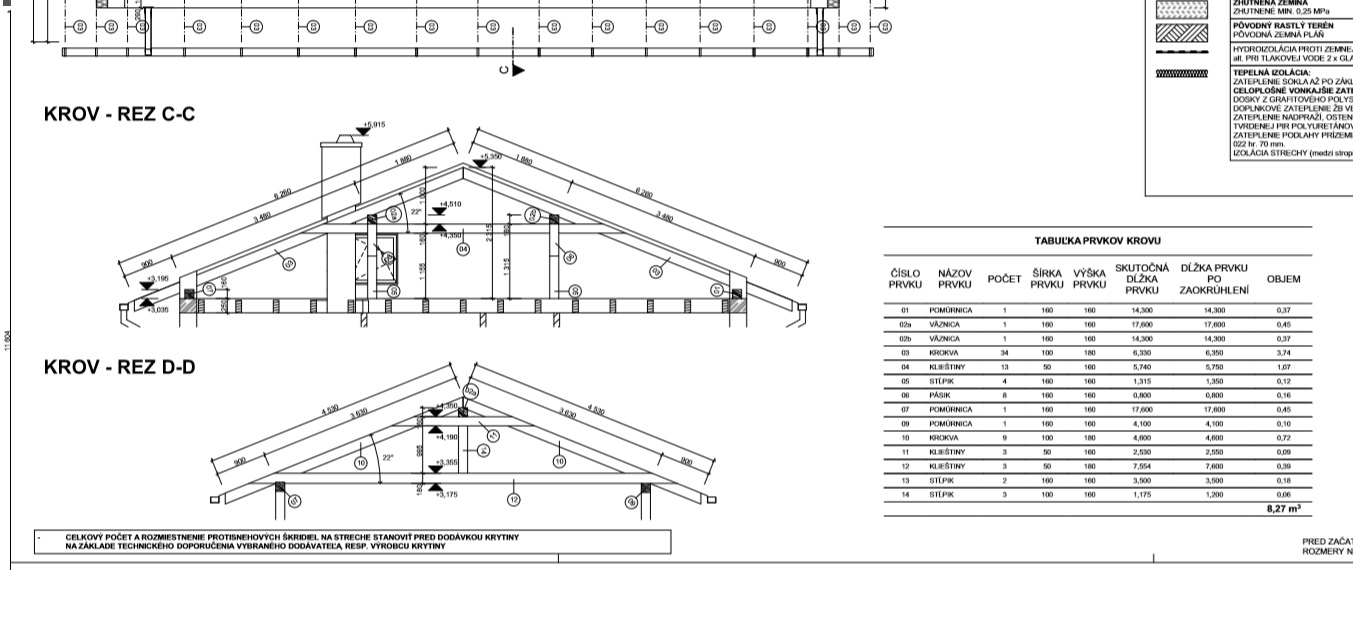

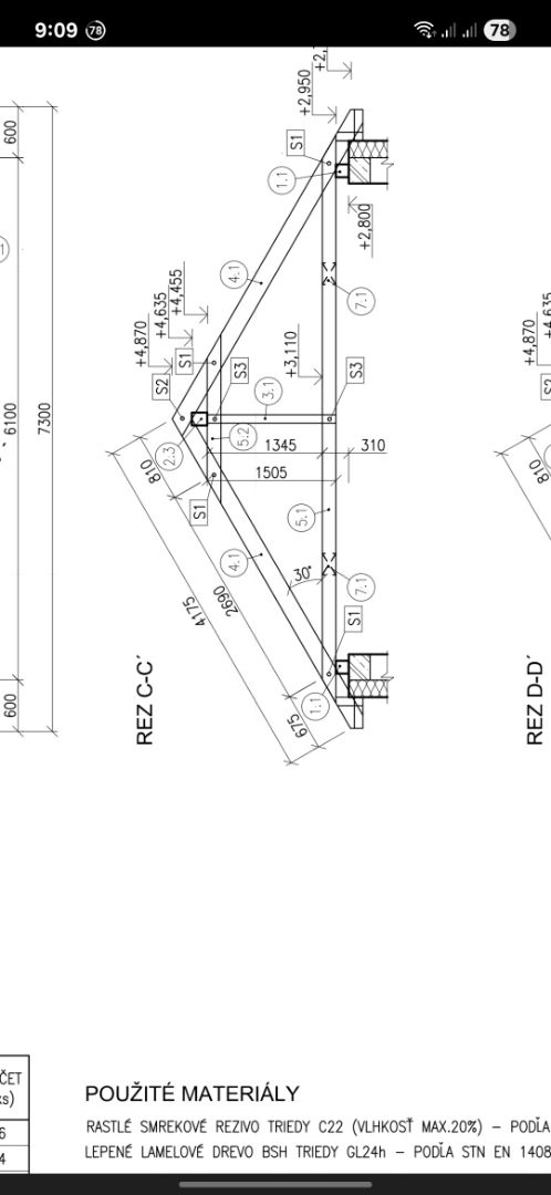

Ahojte, chcem sa spýtať na stropne trámy. Máme dom 10x14 a sedlovu strechu. Stropné trámy su podla projektu kotvene na učka chemickými kotvami do venca. Islo o to spraviť čo najviac priestoru na pochodznom neobývanom podkroví. Teraz mi však volali s firmy , ktorej som dal robiť cenovu ponuku, že za 25 rokov toto este nevideli aby sa strop skladal týmto sposobom. Dlžka tramov je cca 4,5m. Udajne tam bude velká váha + sadrokarton a tlak na celý veniec, kde sa môže stať že praskne. Armovanie venca je 10alebo12 roxor, akurat to prepočítava projektantka pre istotu a beton dam zrejme 25/30. Myslíte že je tento typ stropu hlupost? Mam ist stropnicami na veniec a tým padom radšej znížiť výsku podkrovia? (budu tam len nepotrebne veci)
@truly robil som niečo podobné..a dával som dva vence. Na prvom sú stropné trámy. Medzi nimi domurované a ďalší veniec na ktorom sú pomúrnice a strecha.
Oka, cize to ; mamv projekte mám chápať ako blud alebo horšiu verziu? Moze ist stropny tram na ten isty vwniec ako pomurnica? Teda neviem ci by tam vosiel aco je minimum na com musi byt tram
@truly je to nejaké komplikované, tam veniec má len podradnú funkciu, zavesenie stropných trámov je predražené, betón stačí 15, má len roznášaciu funkciu, je taticky min. namáhaný, výztuž je bežná, vyjadrenie "Udajne tam bude velká váha + sadrokarton a tlak na celý veniec, kde sa môže stať že praskne" je laické, prasknutý veniec od zaťaženia stropom je neuveriteľné. Celé je to o neprofesionálnom prístupe, od projektu po realizáciu
@jan45 Tak mam.na to svoj názor celkovo. Jedmy robia projekt druhy realizuje atd.. a vsetci rozpravaju o svojom. Argumenty firmy na strechu: 1 Kotvy su predrazena verzia 2 Velke zaťaženie venca (moze prasknúť) 3 ulozit tramy na veniec Projekt 1 tramy kotvene na venci 2 veniec vyska 25cm Tak domotaju človeka ze mam chuť sa vykašľať na všetko Koľko môže vyjsť jedno ukotvenie tramu do venca? Teda ucko a asi dva kotvy?
@truly ja to vidim takto: sedlova strecha so skolom okolo 22stupnov na rozpon 10 metrov to znamena vaznice vo vyske okolo 180cm a medzi nimi cca 3metre. to mas 3x13,5metra s pochodznou vyskou od 180 az po 215cm. sam pises ze to chces len na odklanie veci takze tramy daj na veniec, zaklop daj len ta tu pochodznu cast medzi vaznicami a od svetlej vysky si odrataj 25cm(veniec) ak je to malo tak ty si iny zberatel nepotrebnosti...
