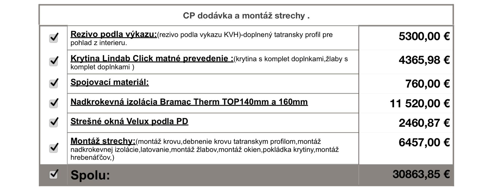

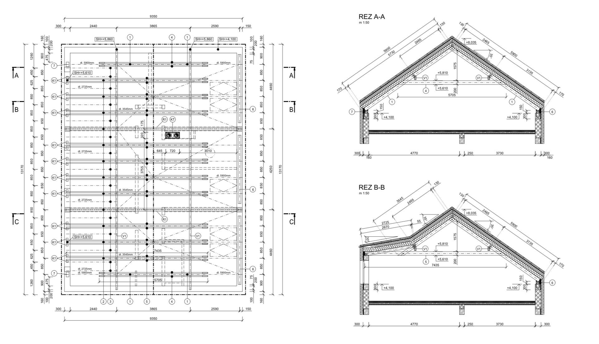

@vodnik1852 ja Ti to síce neposúdim, ale jeden môj známy z TT si dal spraviť CP na valbovu strechu bungalovu cca 12x13m, cena bola 30 000€. Skúsil druhu firmu osloviť a bolo z toho 16 000€. Ti lacnejší to aj realizovali a vyzeralo to slusne
to musi byt kvalitna izolacia, ked stoji viac ako zvysok strechy a prace dokopy ...
skuste si dat nacenit iba pracu a material samostatne v stavebninach
ale tak vy tam mate aj izolaciu a podbitie, stresne okna, ich montaz atd ...
pri trnave na dome sme davali menit skridlu a laty + folia pod to
zhodenie starej, vymena lat, nahodenie novej, a odkvapy atd - dokopy to bolo tusim 13000 ...
osobne si myslim, ze suma za pracu je celkom dost no ...
Táto izolácia stojí cca 80€/m2 v hrúbke 30cm. Klasická vlna napr. Isover unirol profi stojí cca 20€/m2 hrúbka 44cm. Takže skôr asi treba zvážiť výber materiálu.
Nedá sa to všeobecne porovnať ani s klasickým bungalovom, lebo tu sú strešné okná aj. Aby náhodou niekto neporovnával väzník bez strešných okien s týmto. A veľa ľudí si dáva izoláciu svojpomocne alebo spolu so sadrokartónom. Tu je aj za to cena zarátaná.
Najlepšie je dať si to ešte niekde naceniť, aby sa porovnávali tie isté položky. Pripadne iba prácu a materiál inde prezistiť.
@shadowmilan Nepoznám nikoho kto by s tým robil, ale asi kvôli tej cene hlavne.
A k tej cene práce-ak sú ozaj dobrí, robia kvalitne a aj reálne referencie od známych sú, tak tam by to u mňa zavážilo viac ako napr. o 1000€ iná lacnejšia ponuka. Len musí sa aj porovnávať nacenenie toho istého. Treba teda osloviť viacerých.
