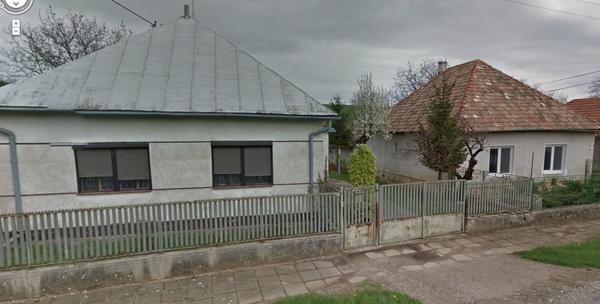

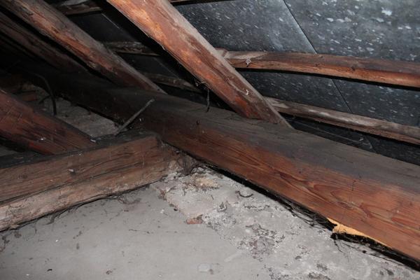

 Nech si kazdy urobi nazor sam.
Na fotke su dva domy postavene takmer v rovnakom roku (1953-55) vedla seba.
Druha fotka je pohlad na plech z vnutornej strany strechy.
Tu nie je o com podla mna.
Skridla nie je zla krytina ale po case sa ta krytina rozne poposuva na streche, vznikaju miesta cez ktore Vam nasnezi ci naprsi, po par desatrociach sa zacinaju okraje drolit ale aj praskat. Otazne je co vydrzi sucasna skridla.
30. jan 2014 o 20:27  •  stavia dom  • Odpovedz  •  Páči sa mi to
