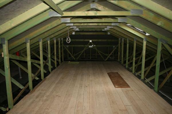

 @jajka2407... strecha nie je smiešne vysoká (pozri foto - sedlová s valbou) je tak akurát, navyše si tam môžeš urobiť pôjd so svetlou výškou 2,1m. Pozor, myslím, že už pri sklone 22 stupňov a menej potrebuješ plne debnenie (určite pre ťažkú krytinu).
