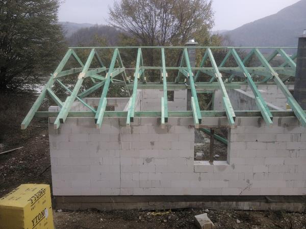

Prosila by som o info odbonikov na strechu, kedze zajtra nam maju dodat krokvy na plochu strechu...Ide o krokvy ktore budu ulozene na venci obvodoveho muriva - cize v celku po celej sirke domu 8 m bez nejakeho stredoveho podopretia. Ide o to, ze dom a ma sirku 8 m bez zateplenia a krokvy budu mat dlzku taktiez 8 m, t.j. ziadna rezerva na presah pre uchytenie rimsy...Ako sa to da vyriesit, aby bolo mozne nejak dodatocne uchytit rynu? Vdaka...
Z boku prilozky a stiahnut zavitovymi tycami. A nakopat projektanta do zadnice! Ako mozu byt 8m krokvy bez podopretia? Tie sa prehnu o 5 cm aj bez zatazenia... :-x
@atak77 viete aj definovat preco by jej to malo padat na hlavu ? videli ste projekt ? videli ste vypis materialu na danu strechu ? videli ste staticky posudok k danej nehnutelnosti ? Vyzera to nevinne ale pani moze mat traumu z vasho komentu... Ja to nemyslim v zlom skor chcem poukazat na to ze si treba dat pozor co a hlavne kam napisem.. prajem pekny vecer..mier
