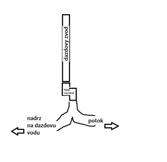

Ahojte, riesim, ako prepinat odtok vody z dazdoveho zvodu medzi nadrzou na dazdovu vodu (NDV) a potokom. Prosim poradte, ci existuje nejaka klapka alebo system, ktory by som umiestnil pod lapac necistot a ktorym by som jednoducho menil smer odtoku bud do nadrze alebo do potoka. (oba odtoky aj do nadrze aj do potoka maju klasicke rury 120mm) vdaka za rady, odporucania.

@palo18 ten prvy ma v sebe lapac necistot, takze sa montuje do vertikalneho zvodu na vhodnom mieste a tie ostatne si nastuduj kus po kuse
@zita19 ziti si tu už dosť dlho. stačilo aha oki, pomýlila som sa. Ale keď chceš tak znova ako sa dá to čo si sem postla namontovať do zeme pod geiger? To sa pýta zadávateľ. Ak si to nepochopila z otázky tak.... Je ale krásne že namiesto toho aby si človek priznal, že trepol blbosť tak radí druhému aby si preštudoval kus po kuse a ona nezvládla ani pochopiť otázku 😄 😄 @itgospa tak potom klasická klapka na každú vetvu a je.
@itgospa sprav zvod do nádrže nie rozdeľovať hore, odbočka do potoka bude len z prívodu do nádrže, ak bude plná bude pretekať do potoka, alebo prepad z nádrže a nemusíš robiť žiadne klapky, akurát to musíš na zimu mať zaizolované
@itgospa Pýtaš sa na niečo, čo asi ešte nikto na MS neriešil a ani nepoznám taký kanalizačný prepínač. Ak už musí byť tá rozbočka pod zemou, tak by sa to dalo urobiť tak, že na každú vetvu dáš uzatváracie šupátko a nimi potom určovať, ktorým smerom pôjde voda. Dalo by sa to vyriešiť aj jedným šupátkom - prvý odtok, napr. do potoka by bol vyššie a na ňom by bolo to šupátko. Keby sa šupátko uzatvorilo, tak by voda netiekla do potoka, ale do nádrže. Ten ovládač šupátka by si mal nad zemou. https://plastick.eu/d/pvc-supatkovy-v...
@palo18 pozri sa, toto je jednoduche a osvedcene riesenie, na co vymyslat teplu vodu? No alebo nech tam da automatikou ovladany trojcestny gulovy uzaver riadeny na jednoduchej procesnej urovni. Staci hladinovy spinac, pohon uzaveru a jednoduchy akcny clen. Vsetko sa da.
@duzu @chrobak7 ano, uznavam, mate pravdu. najodolnejsie riesenie (aj najlacnejsie) bude asi spravit v nadrzi prepad do potoka. Mam vsak problem, ze otvor v nadrzi je nizsie ako uroven potoka. Aj so stavebnou firmou co to pokazila som sa teda dohodol, ze spravi prepad z komina tej nadrze. Co radite, ako najlepsie zaizolovat nadrz (dekel nadrze, nadstaveny komin nad nadrzou), aby voda z nadrze nepresakovala do ilovej pody?
