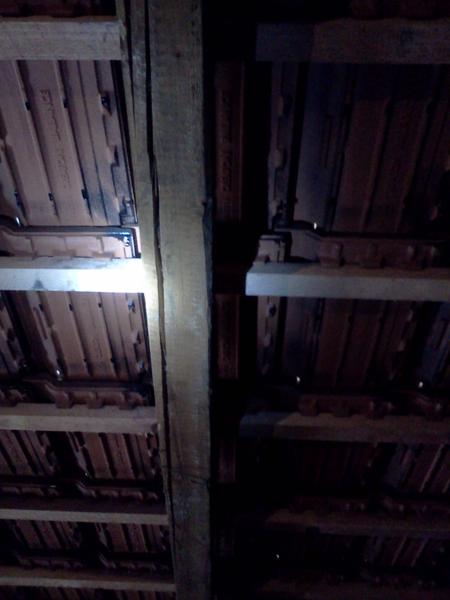

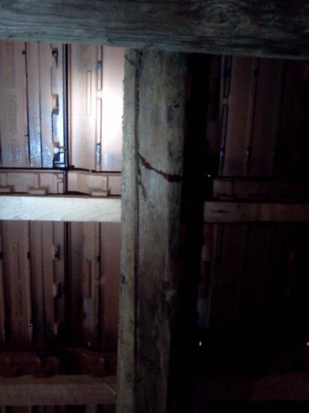

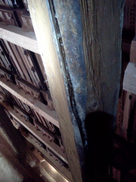

Pred 2 mesiacmi som menil stresne laty a stresnu krytinu-palenu za palenu,vaha na m2 cca rovnaka.Krov ostal povodny,strechari vraveli ze je dobry,netreba menit.Len na niektorych miestach je pozdlzne popraskany,len neviem zistit ci to bolo alebo to praska teraz.Niekde je to malo,niekde viac.Moze krov praskat aj po niekolkych rokoch? Je to velka vada?Moze to byt nasledok vymeny krytiny? Nemam to dat komu posudit,okrem tych co robili strechu na okoli nie je nik iny.Dakujem za rady
Určite to nieje následok výmeny krytiny.U dreva je normálne že praská.50ročné praskne len veľmi výnimočne.Ja som ešte nevidel nepopraskané krokvy .Pokiaľ tie praskliny niesú točivé viac ako 120°tak sa nič mimoriadne nestalo.Staré praskliny budú špinavé a plné prachu.
Ahoj. Výměnou krytiny, natož se stejnou váhou to nemohlo popraskat. Navíc - čerstvá prasklina se pozná na první pohled. Každé dřevo po vysušení má podélné praskliny, která vzniknou tak, že ztrátou vody se zmenšuje objem. Kdyby příčinou bylo nadměrné zatížení, tak by krokve praskaly kolmo k vláknům a pak by bylo riziko, že se to zřítí. Čili podívejte se na ty praskliny z blízka a jestli je to jak píše anton, tak můžete být v klidu.

Drevo pracuje...ved aj podla normy sa unosnost v smyku znizuje kvoli trhlinam...ak chcete mat krov bez velkych trhlin, tak potom ne lepsie pouzit KVH rezivo....
To, že sú krokvy popraskané pozdlžne nevadí, ale majstri nejako pozabudli dať strešnú foliu s kontralatami, keď sa dávala nová krytina. Tu sa ozaj jednalo len o výmenu krytiny a položila sa ako je krov ohnutý. Normálne sa z kontralát vytesáva, aby tá strecha bola rovná alebo pri veľkých nerovnostiach sa vedľa krokiev dávajú foršne na vyrovnanie a posilenie krovu.
