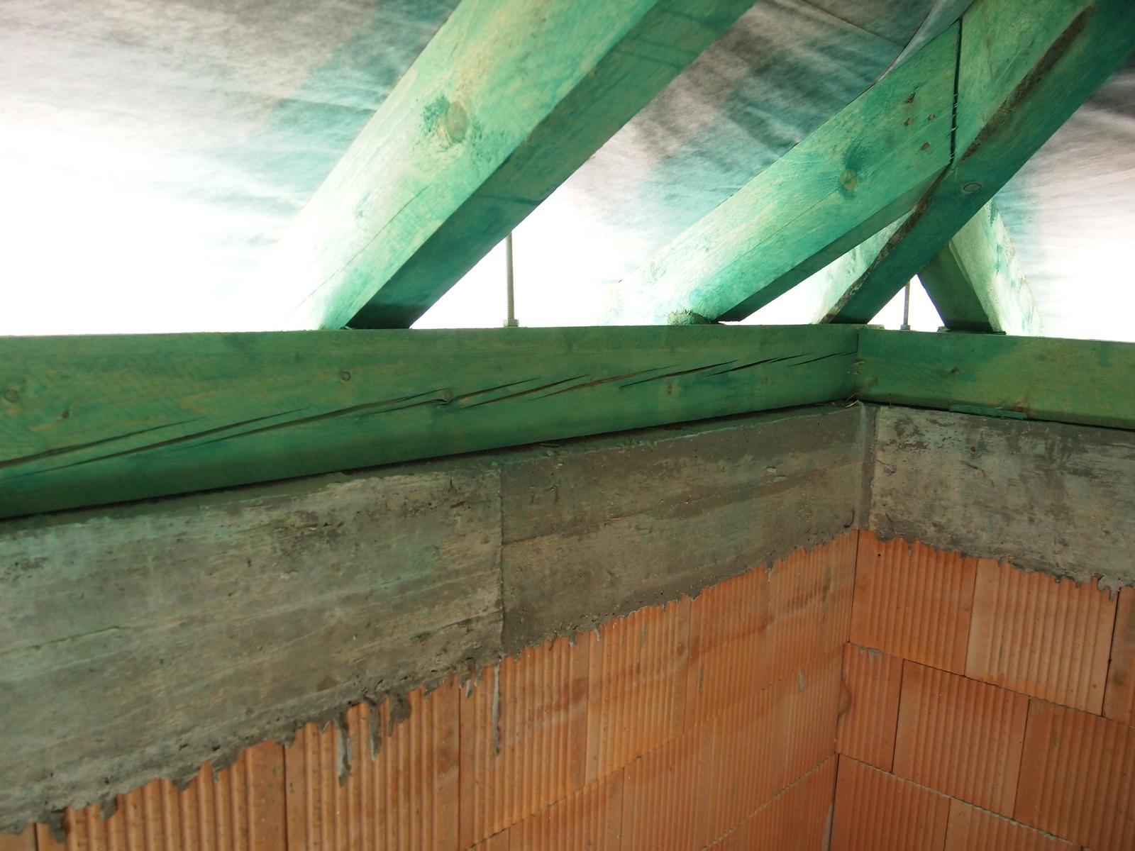

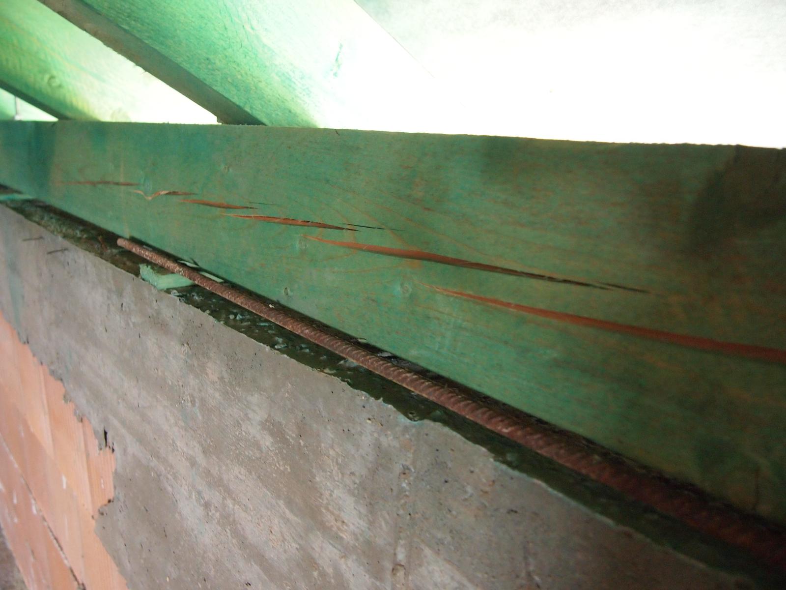

 Prosím Vás, je OK keď máme popraskané trámy takto? cca po 5 mesiacoch.

 Áno, je to v poriadku, prirodzená vlastnosť dreva... emoticon

 další odborník...,to podla teba strom vyrubaný v zime nemá ani vodu ani život. Minelli,nič sa neboj,to je len estetická vada,tie praskliny nemaju vplyv na pevnost v tahu a tlaku.

 neboj sa je to ok, kozmeticka vada ale konstrukcne je to ok

 Takto to dopadne keď sa strom vyrúbe cez leto.V dobe keď je plný života a vody.

 ja mam drevo zo zimnej tazby a tiez je popraskane, ale troska menej.
skor je horsie, ze nemas IPU medzi betonom a pomurnicou....

 Vyzerá, ža tam majú tekutú hydroizoláciu. Niekto ju dáva, niekto nie (hydroizoláciu). Voda sa tam nijako nedostane u nových domov, akurát z okolia, pary. A k tomu drevu, aj my máme podobné praskliny, ale neriešim to. Životnosť je vysoká. Ale nerozumiem, podľa obrázka, ako keby boli pod pomúrnicou nejaké dilatačné latky.

 je to ok- tie diery medzi podmurnicou a hranolmi zaklinuj ,aby drevo sedelo čo najviac na pomurnici
