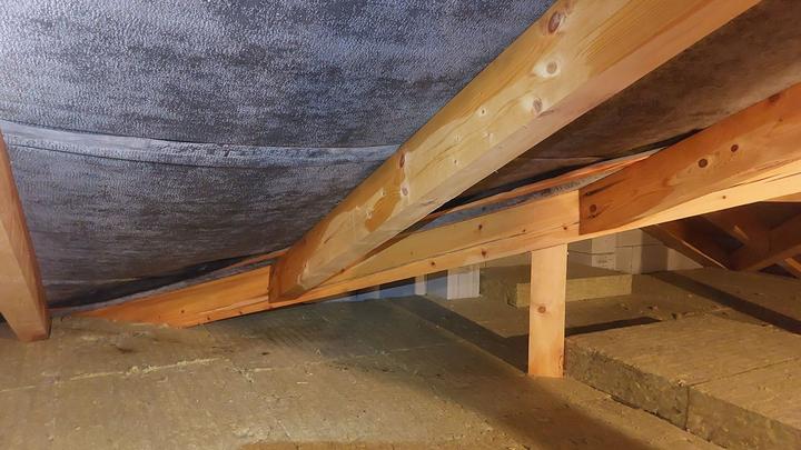

 ahojte,

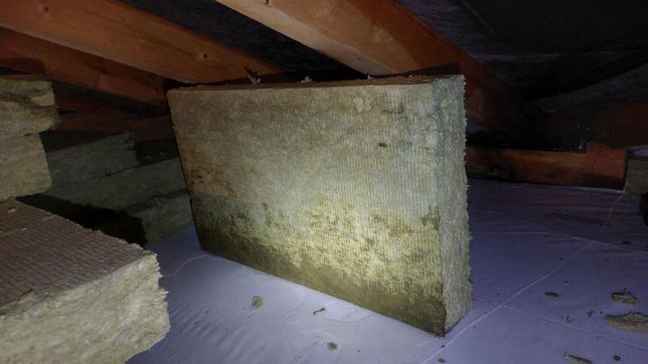

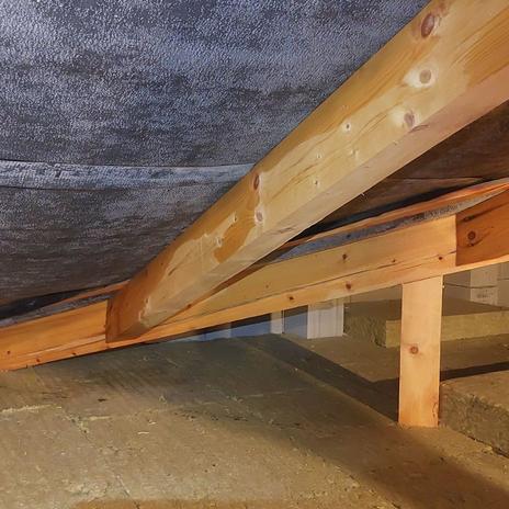

akurat som na povale zistil, ze pravdepodbne pri snezeni a vetre mi podfukuje strechu-vaznikovy krov /krytina betonova bramac/ a sneh s dostane na difuznu foliu pod krytinu. Ked s nou zatrasiem, tak citit, ze je tam sneh. Nasledne ked sa otepli tak sa topi a vlhnu krokvy - vid foto. Neviem, ako casto to robi, ci aj pri dazdi, kedze zistil som to az teraz. odsledujem
Len zaujimavostou je, ze je to len na severnej strane strechy!!! Ostatne strany nemaju sneh na folii.
Ostatne strany su ok, ani sneh nie je na folii. Je to v poriadku, ze to podfukuje, alebo sa to moze dostat cez vetracie mriezky? dom je relativne novy ma ani nie 5 rokov. Nizsie v krokvach mam sklennu vatu, nemoze to byt problem?plesne...apod?
vdaka

 @lavente15 ta folia je mokra aj medzi krokvami (pripadne steka voda od krokiev do stredu folie), ale bo len na nich ? Ak je mokra vsade bude nevhodna. Ak je mokra len okolo krokiev, niekto zabudol dat pod kontralaty pasku na izolaciu dier okolo klincov. Ja osobne by som toto za problem povazoval ak sa to bude stavat pravidelne. To, ze sa dostane trochu snehu pod skrydlu je normalne, ale musi to zachytit folia.

 Difúzna folia . je vodonepriepustná. Môže sa stať ,že sklon strechy je nedostatočný, prípadne posunutá krytina. Je tu ešte možnosť že prepúštajú hrebenáče.Ak by to nepomohlo astále by sa opakoval ten istý problém treba pod krytinu použiť poistnú hydroizoláciu, ktorá zvedie vodu do žľabu( neprepúšťa vodu).

 @mkvm no skusim to odsledovat...aj na jar pri dazdoch, skor mam ale pocit, ze je to do vysky tych vetracich mriezok ,ktore su pod hrebenacmi...... ale preco to nie je na celej streche?len na severnej casti?tomu nechapem

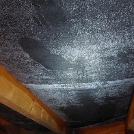

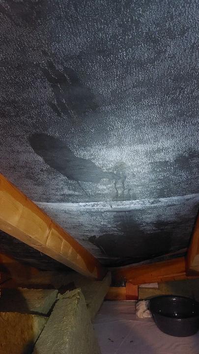

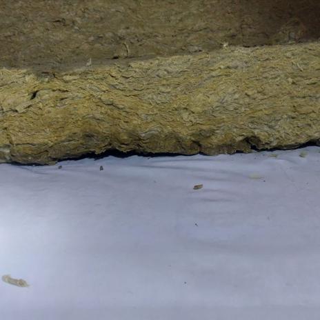

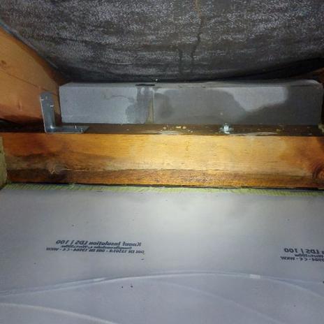

 robi nam presne to iste - teraz ked tak nafukalo sneh medzi skridle a foliu.u nas mame ale mokre "len" krokvy v uzlaboch. folia je zvnutra podobne "vlhka". ale ked prsi tak nie.
u nas je skor problem, ze ta voda stekajuca po krokvach sa dostava na fasadu - vid foto.
uz som volal strechara co to robil, pretoze sa tiez nezda zeby to bolo "s kostolnym poriadkom"..

 @ja_michalko no uzlabia su zradne staci mala dierka vo folii a problem je na svete..tak isto mozu byt sponky vo folii na miestach kam nepatria vobec...je vela moznosti preco to tecie
