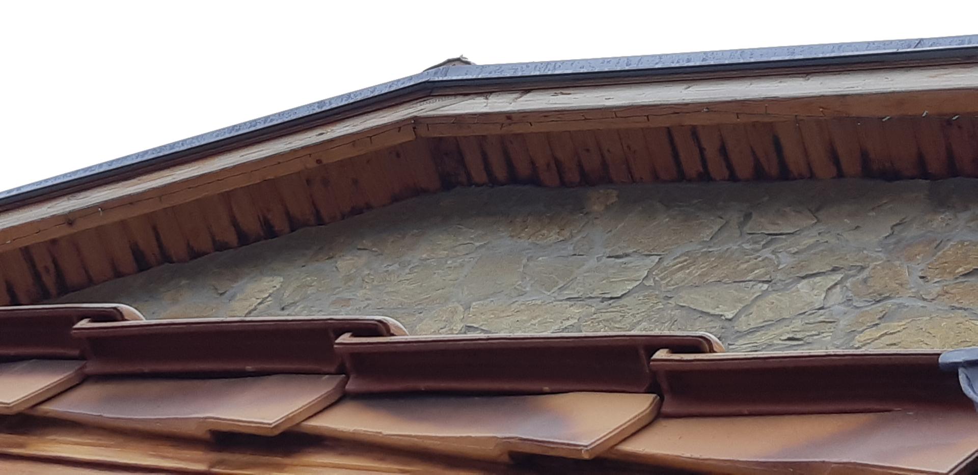

Ahojte, potrebujem radu.
Dom mame z tehly, zatepl.20cm polyst a nalepeny kamen-pieskovec. Kamen bol osetreny naterom aby nenasiakal vlhkost. Druhu zimu sme si vsimli, ze zacinaju plesniviet podhlady z tatr.profilu. tuto zimu sa to este zhorsilo. Plesnina sa taha smerom od steny von. Vnutri pod strechou je vsetko v poriadku.
Strechari tvrdia ze to nie je ich problem, ze to je problem styku kamena a tatr profilu.
Bude spravny tento krok?:
Vrtakom alebo srobovakom spravit medzeru medzi kamenom a profilom a vlozit tam tenky pasik polystyrenu?
Alebo odporuca niekto iny navrh?
Vdaka za odpovede
@simi1234 ak si si ista, ze ti vzlina vlhost z kamena do dreva, tak tam musis dat nieco co ti to vzlinanie prerusi.
Polystyren dokaze natiahnut vlhkost,dal by som tam nieco, co dokaze "odvetrat" ten kamen a zaroven zamedzilo vzlinanie vlhkosti.
