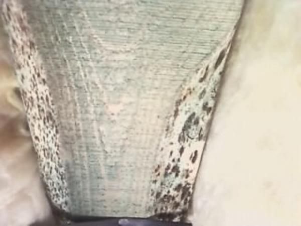

Ja mam robeny krov minuly rok v septembri.
Vcera som objavil toto na krove.Neviete co to je,ci drevokazna huba-pliesen, alebo drevosfarbujuca pliesen-huba?Co stym ,zmizne to samo,ked sa to poriadne presusi,nastriekat savom?

Ja som daval cerstvo rezane, estemi na neho prsalo lebo proste take posasie super, aj zimu prezilo.. mne sa neurobilo nic s drevom.. Treti rok to sledujem.... Mozno rychlo postaveny dom a ta vlhkost z muriva proste isla hore..

@mio23 treba mate dobre odvetranou strechu odparena vlhkost mela kde odejit v pripade tesne stresni krytiny treba falcovka ,asfaltove pasy,sindel je treba udelat kvalitni odvetrani
@mio23 keď máš dobre vyšpandlované drevo, tak problém určite nevznikne...dáky piatok to vydrží...pretože jak zmokne, tak sa aj vysuší...
Dokonca drevo narezané z gátra je dobré prikryť max. z vrchu a nie celé, aby sa vlhkosť mohla odparovať...
No prikláňam sa k názoru že by to mohla byť vlhkosť z muriva zkondenzovaná na fólii a stečená na drevo...najmä ak ste teraz cez zimu robili nejaký mokrý proces (priečky, poter, omietky atď)....ale to iba typujem

Krokvy 20cm... izolacia 18cm medzi krokvami, mam sparovane myslim si ze tak ako by malo byt. nedzgal som nasilu vlnu hrubsiu alebo rovnako hrubu ako je krovka..

@mio23 Mam dom z tehly.V oktobri som robil potery a vnutorne omietky.Bol ten krov z toho mokreho procesu mokry,aj na tej folii boli kvapky.Potom sme urobili vo februari stropy.Strecha ma vetracie skridle.
co s tym,ci to zmizne potom ako sa to cele este poriadne presusi,mam si robit velke obavy??
