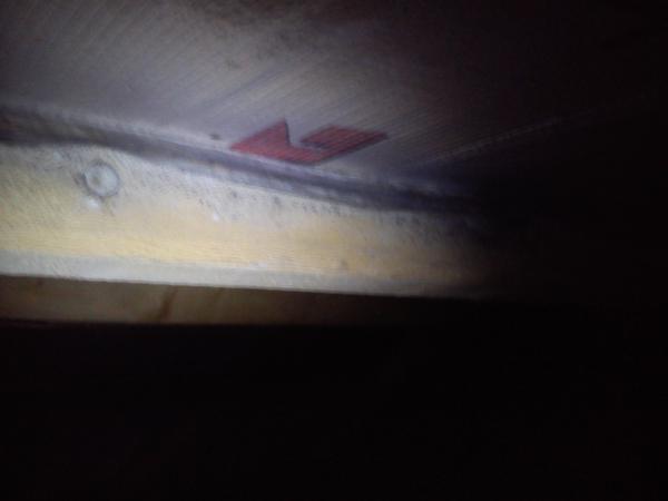

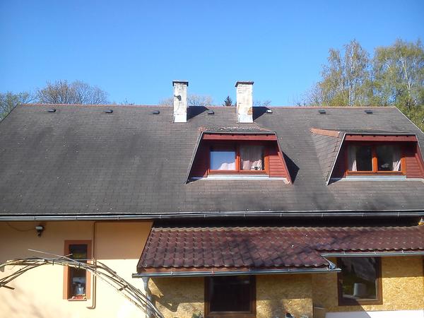

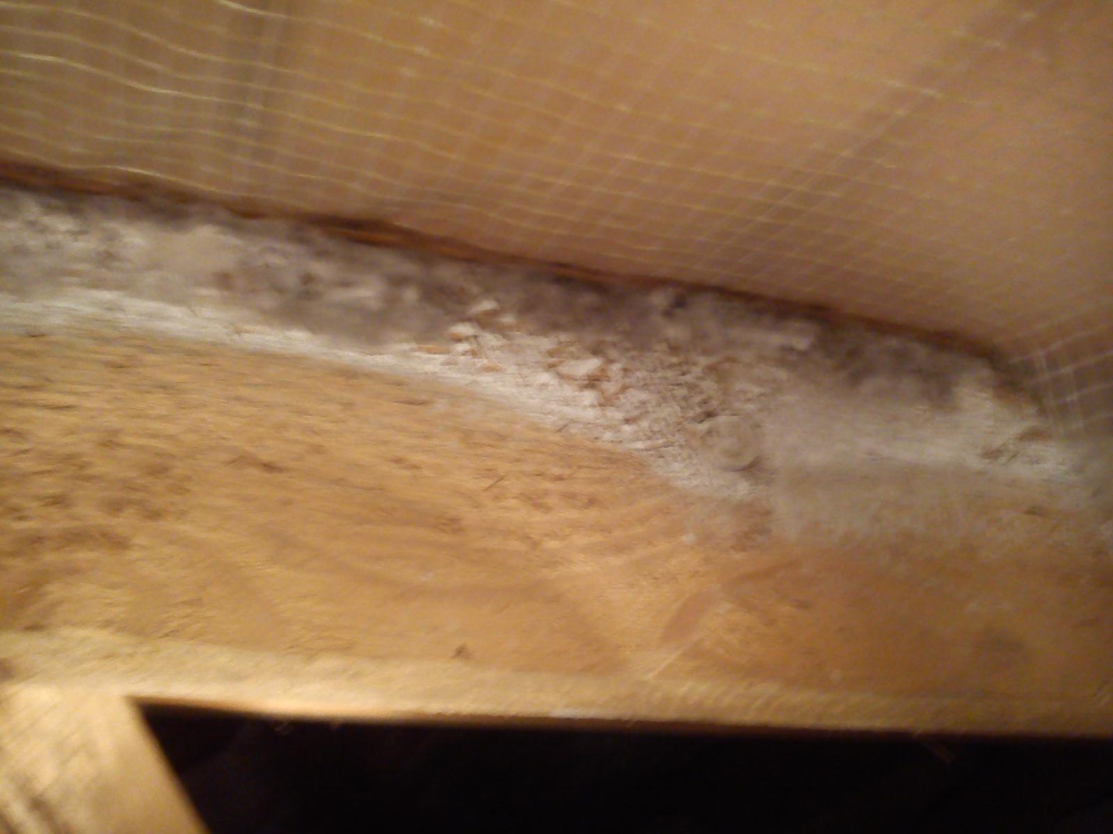

 Dobry den.Byvame v rodinnom dome ktory bol v roku 2002 prerobeny,nova strecha,podkrovie,ktore tam dovtedy nebolo..na streche je kanadsky sindel.Vcera bol manzel na povale a vratil sa odtial zhrozeny,vraj mame plesnive-biele krokvy,nie vsetky asi 8 z 28.Je tam natiahnuta folia JUTAFOL a ako som uz spominala strecha je 14 rocna.Vtedy to robila firma.Chcem sa teda spytat,cim to moze byt,Ci ta vlhkost presla zvrchu,alebo zospodu,kde moze byt problem a co stym.Vopred dakujem za odpovede a prikladam aj fotky,prepacte za ich kvalitu.

 @alzbetka81 vyzera to tak, ze tam je uplne nevhodna folia v kontakte s debnenim...

 Strecha je zadusená.Nevhodná folia.

podľa mňa máte parozábranu na nevhodnom mieste a na plnom záklope chýba paropriepustná folia
máte viac foto

 Môže byť fólia opačne daná, fólie sa kladú vždy písmom nahor, lebo fólie majú otvory /dierky / lievikové, keď sú opačne dané nevetrá, neodvádza vlhkosť smerom von ale dovnútra, treba vetrať podkrovie.

 Jutafol má chrániť tepelnú izoláciu zospodu, ale Vy asi krov zateplený nemáte. Postriekať drevo prípravkom proti pliesní a vetrať podkrovie.

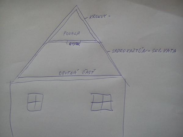

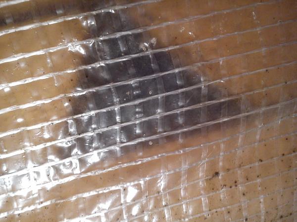

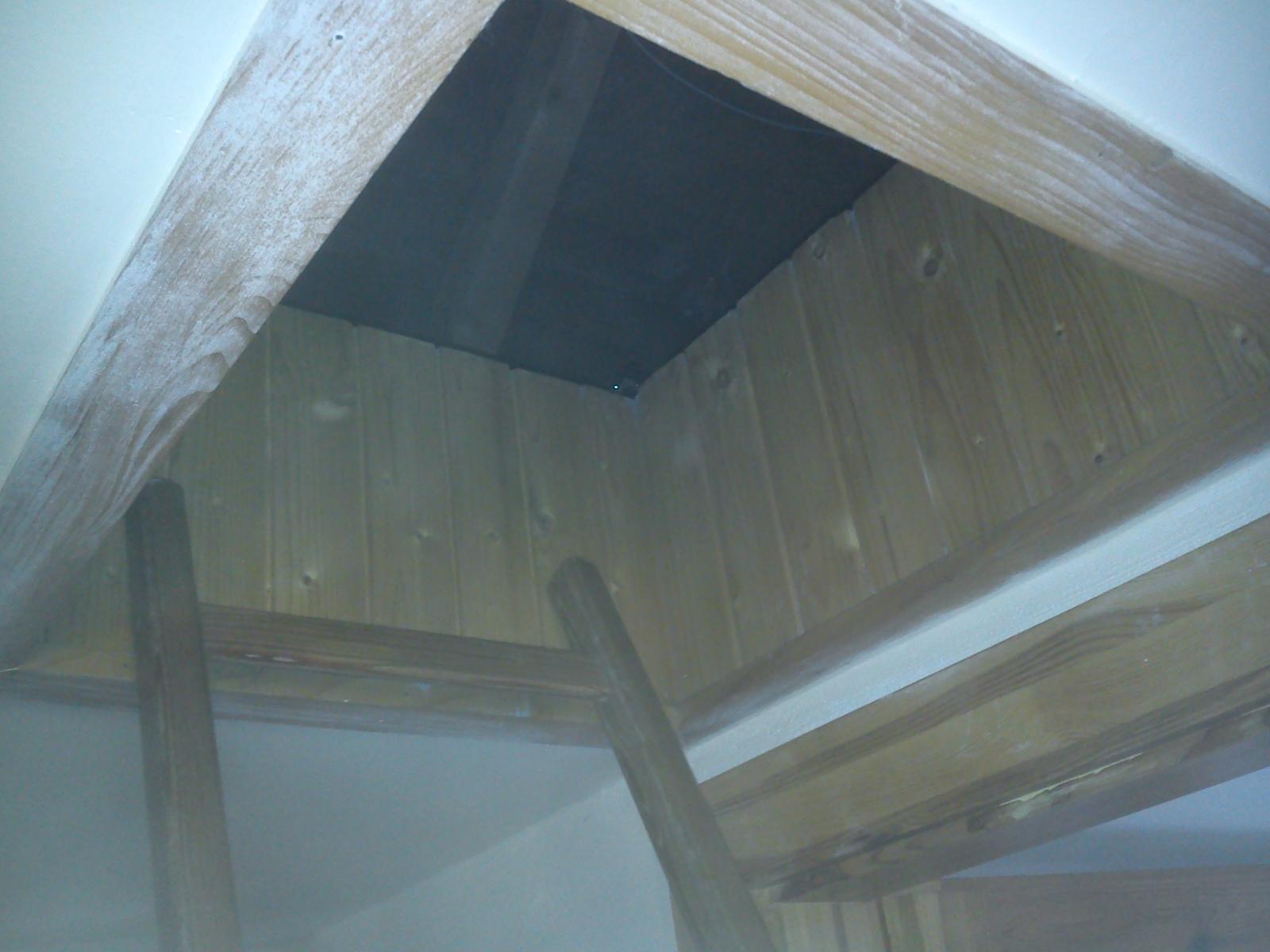

 @andiablo zdravim,urobili sme dnes zopar fotiek naviac,z nich vidno ako je to u nas riesene,byvame v podkrovi,na strope je na kliestinach sadrokarton,na bokoch o krokvy prichyteny sadrokarton,nad nim sklena vata,nad vatou ja ta folia JUTAFOL,ktoru pravdaze teraz nevidno,preto mam strach ake je to tam...otvorom sa da vzliezt na povalu kde uz vidno krokvy aj foliu. Na jednej fotke vidno cez foliu aj otvor vypileny v streche,v doskach,nad nim su take vetracky-zvonku na streche,myslite ze pod nimi ma byt folia prerezana alebo nie?Dakujem Vam za odpovede,velmi by ste nam pomohli.

 @alzbetka81 Dobrý deň. To je parozábrana, treba ju dať preč. Pod vlnou nemáte túto fóliu? Tam by mala byť. Aj ten záklop nie je šťastné riešenie - bráni pare odísť preč. Parozábrana má byť pod vlnou = na teplej strane = nevpustiť paru za tep. izoláciu, lebo na chladných miestach potom skondenzuje. Následne vznikne pleseň.
Odporúčam najprv postriekať pleseň chem. prípravkom a až potom hýbať s fóliou.

 @alzbetka81 Bolo by dobré riešiť o v rámci reklamácie, pretože firma nedodržala triviálnu zásadu!!! Ak to tak robia štandardne, tak s pánomjánom.
SDK nevlhol v zime?
6. máj 2016 o 09:56  •  už býva v dome  • Odpovedz  •  Páči sa mi to

 absolutne nevhodne pouzita parozabrana - vsetka vzdusna vlhkost ostava pod nou, musi ist bezpodmienecne dole.. overte este ci to nie je tak isto urobene aj v zateplenej casti.. ak ano, je to bohuzial cele naprd.. izolacia vlhne a moze nad nou stupat teplota tak, ze zaroven poskodzuje samotny sindel co tam mate.. musi to ist cele prec a urobit to na novo.. kontaktujte firmu ktora to robila - firma je povinna robit odborne a podla noriem, podla mna nezalezi ze je od vtedy 12 rokov

 Máte zle zvolenú ,alebo urobené vrstvy strechy .Diletanská firma urobila niekoľko kixov. Ak ste mali stavebný dozor treba si od neho pýtať späť peniaze a vymáhať náhradu škody. Na fólii v tomto prípade moc nezáleží mala byť použitá paropriepustná fólia( z fotto sa nedá určiť o akú fóliu sa jedná).
Za prvé použili veľmi mokré drevo na krokvy . Drevo by malo mať max 12% vlhkosť . Toto už asi nedokážete.
Za druhé .Hlavný problém je v nesprávne zvolené jednotlivé vrstvy strechy.Alebo inak povedané chýba tam medzivrstva kontralata.Správne mali byť vrstvy následovne od krokiev smerom von
1.) Krokva (tú namontovali)
2.) Paropriepustná fólia.?????
3.) Kontralata min 5 cm ( tvorí prevetrávaciu vrstvu práve preto aby sa nedialo nič také ako je na fotto
4.) Doskový záklop (Ten máte) je možné že už aj ten hnije
5.) Paronepriepustná fólia, alebo papierová asfaltová lepenka , a pod
4.) Asfaltový šindel s vetracími otvormi. Ten máte
Treba to prerobiť . Žiadne postreky ani Savá vám nepomôžu. Skôr či neskôr sa drevo napadnuté hubami začne rozpadávať.

 @hypouver Fólia je položená správne je to vidieť na fotto.
