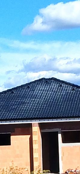

Nova čierna strešná krytina ako keby bola vyblednutá
Dobrý deň prajem. Chcela by som sa spýtať že či neviete že prečo je takáto nová čierna strešná krytina? Pred 3 týždňami ju nám dali hore na strechu. Ako keby bola vyblednutá..Môže to byť špina? Pršalo 4 dni po sebe a tá krytina ostala taká "biela". To je značka Bramac. Ďakujem za odpovede 🙂
@chloe007 ono ta skridla je z betonu, tak predpokladam, ze sa vysadil cement na povrchu
@sgi320 prosim a umyje ten cement dážď alebo mám reklamovať? Pršalo 3dni vkuse a krytina ostala takat istá..:-/
@chloe007 za predpokladu, ze je to "vykvet", tak casom ano, ukladali ste krytinu takmer hned po privezeni (nymyslim okamzite) alebo niekde stala dlhsie (2 tyzdne - mesiac, dva, ... )?
@chloe007 inak uprimne Vam napisem, ze v dnesnej dobe by som uz taketo nieco necakal od Bramacu 😉 este kontrolna otazka (pre istotu) - nekupovali ste nejaku 2. triedu?
@sgi320 nam to robi firma,a my tiez myslime na 2.triedu, ale firma to asi v zivote neprizna :-/ a ešte otázka ako rozoznať prvú triedu od druhej triedy.? Ale skôr to vidím na reklamaciu...
@chloe007 myslim, ze overit by sa to dalo, ziadajte od firmy predlozit fakturu, dodaci list, resp. nejaky dokument, ktory preukazuje, ze zakupili 1. triedu od Bramacu, urcite by som kontaktoval firmu, ktora Vam to realizuje, a polozil im presne tu istou otazku, ako ste polozili tu 😉
@chloe007presne toto som videl susedovi a po čase mu to stratilo ja by. Som ešte počkal teraz ma pršať
osobne si myslím, že sa to časom vyzmýva, len ako verím aj v to, že to človeka naštve, no ešte by som asi počkala
nedávno sa tu riešila "kvalita" BRAMAC Jeden sa sťažoval, že praská, iný aj ukázal, že mu šedivie a firma mu to nechce vymeniť. pozri toto: http://www.modrastrecha.sk/forum/stre... @appbrezno
