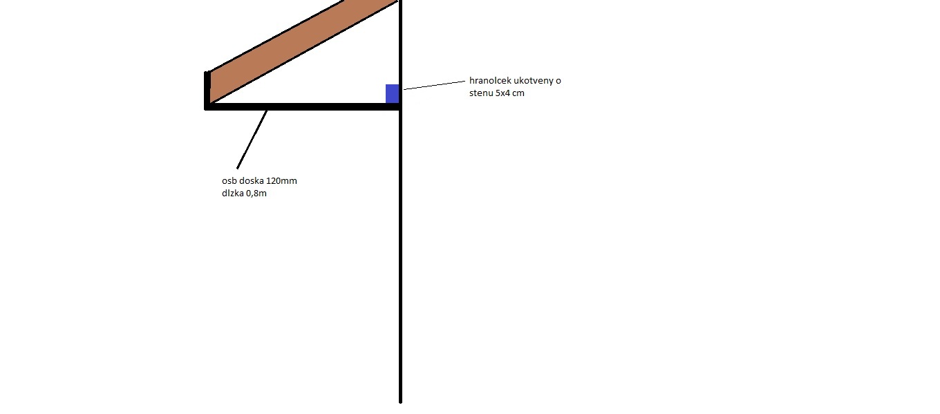

Môžem takto uchytiť drevoštiepkovú dosku?

 Zdravim mozem takto uchytit osb dosku ?viac info v fotke

 @marek06
ja by som to skôr videl takto:

 Môžete ,len to bude krivé a časom sa OSB prehne 80 cm je moc + skrutkovať dosku do špica krokvy bude zážitok.Jednoduchšie a lepšie je nešpekulovať a urobiťto tak ,ako sa to má robiť.

 @achelan tak som to chel len som to zle nakreslil

 @marek06
skús použiť cetris dosky - sú na cementovom základe + drevo - nedeformujú sa a môžeš ich nakožovať (lepidlo + sieťka + omietka) a nemusíš stále natierať drevený obklad v podhľade emoticon

 @marek06 Dobrý den. Podle mě je to naprosto jedno, jestli to bude OSB deska, nebo Cetris. Na rozpon 80 cm se prohne obojí a je to jen otázka času. Taktéž povrchová úprava může být stejná, ale pokud se to pouze napenetruje a nastěrkuje i s vyarmováním, tak je to opět otázka času, kdy to celé popraská ve spojích. Je to způsobeno tím, že obě desky jsou na bázi dřeva a to je celkem náchylné na dilataci způsobenou vzdušnou vlhkostí. Dá se to obejít naprosto jednoduše - pnutí přeneseme do nalepené vrstvy EPS 70 F ( min.3 cm ) a potom se to bez obav může nastěrkovat, zaarmovat a natáhnout finálkou. Bez toho EPS je dobré přiznat dilatační spáry a je to taktéž zajímavé. Osobně mám oboje řešení. To s tím EPS je dokonalejší a profesionálnější. Co se týká ukotvení desek, tak já jsem použil CD profily na SDK podhledy a je to zavěšeno na krokvových závěsech. Protože jsem chtěl naprostou jistotu, že se to neprohne, tak na 70 cm šířky podhledu, mám 3 CD profily. Cetris mám silný 12 mm.
PS není pravda, že se Cetris nedeformuje. Stačí desky opřít na měsíc o stěnu a prohnou se jak luk. emoticon emoticon emoticon
S pozdravem Laďa
