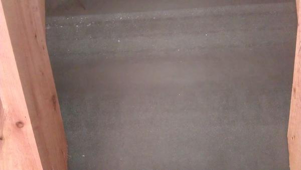

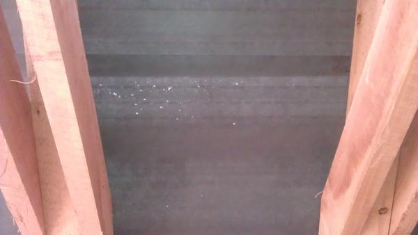

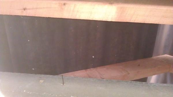

 Dobry den, chcel by som sa opytat, ci je uvedena paropriepustna folia v poriadku. Na mnohych bodoch cez nu svieti, ked este nie je polozena skridla. A pritom to nie su fyzicke diery, ale asi nie vsetky vrstvy nie su v poriadku. Vid prilozena foto. difuzna folia je Bramac Pro Plus. Chcem sa opytat ci je to velky problem a co by ste odporucili? Na druhej strane sa chcem opytat, ci v pripade dierky sa lepi paskou zospodu, alebo zhora? Dakujem

 @ivv to je skôr otázka na výrobcu ...v tomto prípade Bramac. Je možné že je to výrobná vada a určite by som to neskúšal lokálne ošetriť. Ja osobne mám skúsenosti s Dorken fóliamy a tam sme sa zatiaľ s takýmto problémom nestretli .

 No ked sa svieti na hodne vela miestach tak by som to vymenil. Ja som prave preto tiez pouzil dorken. A spokojnost trva
