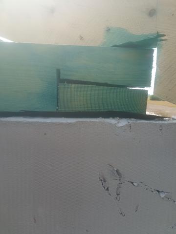

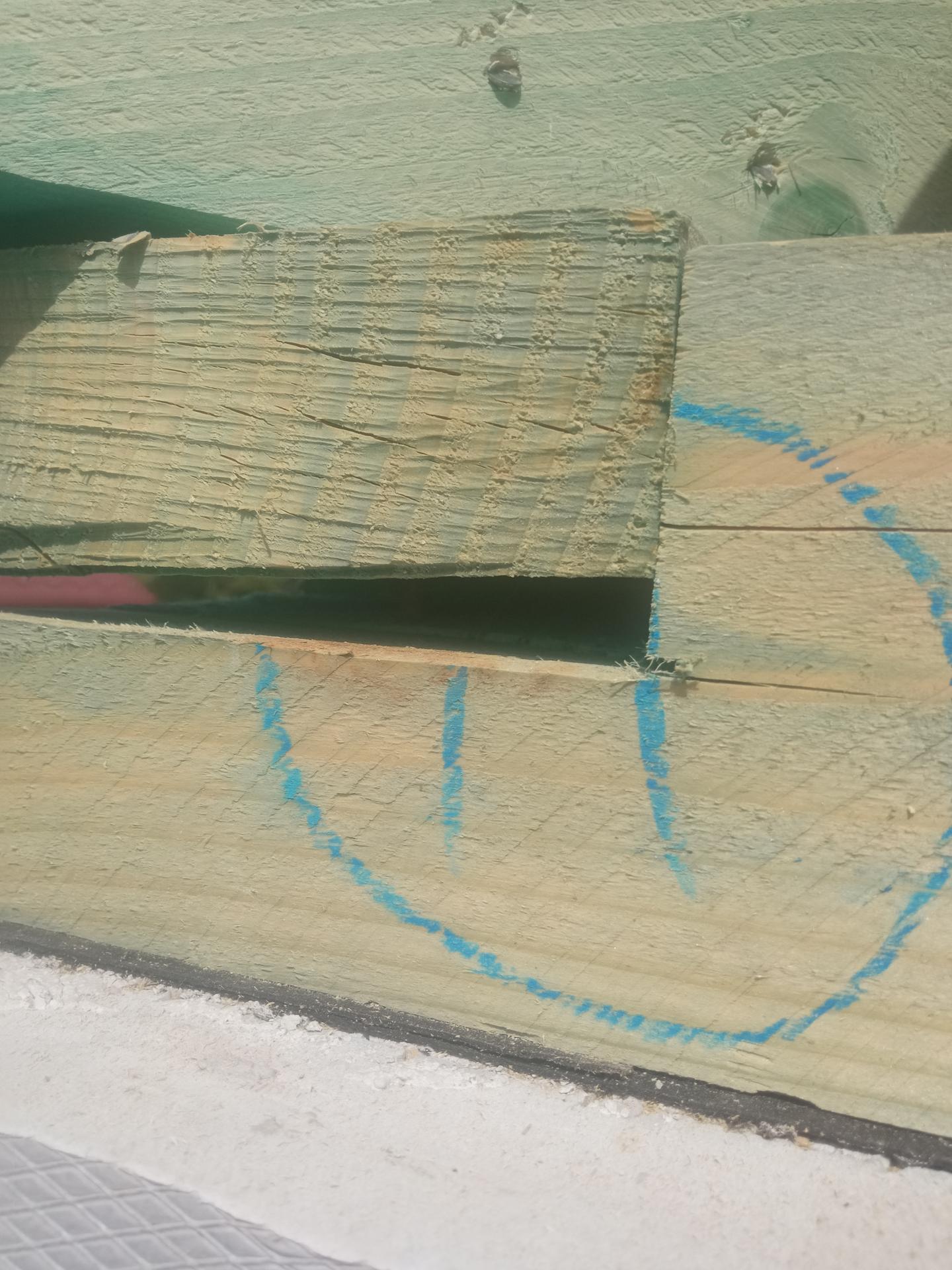

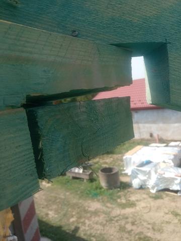

Čaute. Chcem sa spýtať čo hovoríte na fotky krovu, konkrétne na sedla, a na spájanie pomurnic. Nebude to mať v budúcnosti nejaký vplyv na kvalitu čo sa týka tých spojov? Dakujem
Tak toto je cisty suteren dokonca minus dva.
Vacsina su dosadacie plochu tie musia but co najpresnejsie.
6/8 ak na konci nieje pidpora tak skridla to prinajmensom zohne ak nezlomi ved to sa nema tobit cez polku prierezu.
