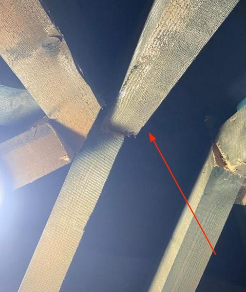

Je toto v poriadku ??
Môže sa takto zmeniť krov po 5 rokoch od výstavby ?? Prikladám foto pred a po ďakujem za názor
kvalitná práca, kvalitnej firmy 😂 to nebolo v poriadku ani čerstvo zhotovené
Odpoveď na príspevok od pinacolada19:
Môže sa takto zmeniť krov po 5 rokoch od výstavby…
@pinacolada19 Že drevo popraská, potrhá ho, je štandardná vec, ale veľké pochybnosti mám o tých tesárskych spojoch. (ak sa tu vôbec dá rozprávať o "tesárskych spojoch") ...Toto sa mi vidí odfláknuté, taká rýchlá povrchná robota. Oprieť o seba drevá, zhrabnúť peniaze a odchod
@pinacolada19 tykokso, hranoly odrezané na hulváta, žiadne závitové tyče, ani spojovací materiál - inu, odvážni ste :/ Tá ľavá krokva (či čo to je) drží už len na 2/3.. Ak by to bolo spevnené pri realizácii strechy, drevo by síce popraskalo, ale spoje by zostali na svojom mieste. Takto to už nevráti do pôvodného stavu nikto. !!!Dodatočne to spevnite, aby sa to nekrútilo viac a v najhoršom prípade nezošmyklo a spadlo ako domček z karát!!!

@pinacolada19 nieje to uplne dobre vidiet, ale to biele na spojoch je "staticka" montazna pena?? Zavolal by som statika sa na to pozrieť alebo stavebneho inžiniera, pokiaľ to "drží " pokope a ide leto. Ak by to bolo treba rozobrat a opravit - nech sa to stihne v lete
Odpoveď na príspevok od stefanby:
@pinacolada19 nieje to uplne dobre vidiet, ale to…
@stefanby úprimne ja netuším čo to je tá firma nam stavala Celý dom kontaktovala sol "majstra " uvidíme co povie
@stefanby úprimne ja netuším čo to je tá firma na…
@pinacolada19 opraviť/spevniť/zabezpečiť sa to dá aj bez demontáže, ale nebude to zadarmo a hlavne nemuselo k tomu dôjsť keby to robili naozajstní majstri tesári.

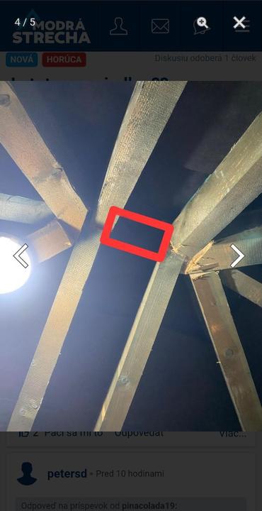

@pinacolada19 čo s tym? Kde sa bude dat tak preplatovat tymto Pripadne poistit ešte šrobtyčami

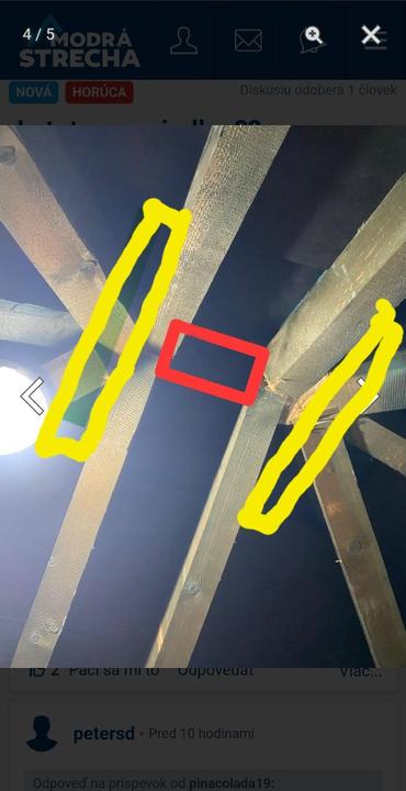

Isto by som sem nabil hranol nech to netlaci k sebe. A zhotovitelovi dolamat minimalne palce.
A sem dal kliest|ny
Isto by som sem nabil hranol nech to netlaci k se…
@wolodymyr Netlačí to. Zhora to od seba držia strešné laty...;-)
@wolodymyr Netlačí to. Zhora to od seba držia str…
@dedo758 asi moc noe ked pozres prvu a poslednu tak posun je viditelny. Sudiac podla spoja hranolov si myslis ze dali 100vky klince na laty?? Ten posun do stran je podla mna sposobeny gravitaciou a klesanim hranoly klince pretlacia.
Nie som drevár no to vyzerá, že hranoly boli narezané z nevysušeného dreva a preto sa skrútili - okrem iného.

@wolodymyr Krokvy sedia na stolici a za 5 rokov už aj mokré drevo vyschlo. Možno sa to všetko ešte málinko pohne, ale nebude to nič hrozné. Hranol môže byť, ale s citom, aby sa násilim nepoposúvalo aj to, čo si za tie roky sadlo. Ale so strechou, čo som na chalupe kedysi vymieňal, sa to nedá porovnať - tam ešte aj spoje krokiev boli začapované, takže bočný posun nehrozil ani náhodou. Ale to bolo v časoch, keď boli majstri majstrami a asi aj preto sa strecha dožila ôsmich krížikov...:-)

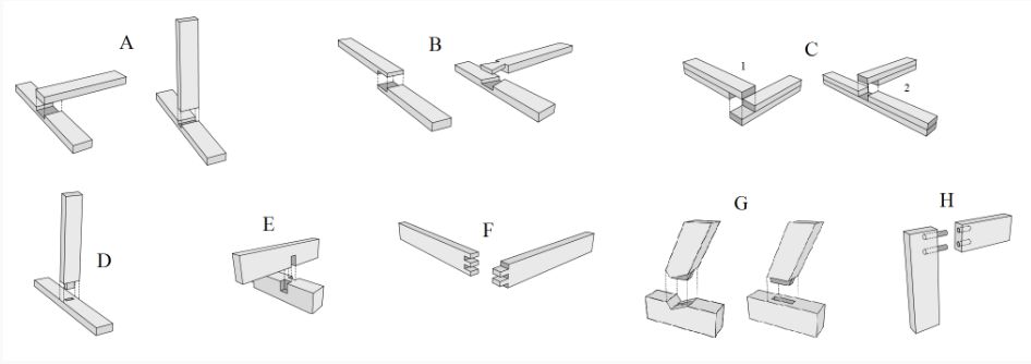

@starysomar mne robili strechu tiež z nevysušeného dreva (píla narezala a doviezla) - práve preto existujú finty ako "tesárske spoje" (najčastejšie B-vľavo alebo C1), ktoré sa závitovými tyčami pripevnia. Drevo síce popraská, bo sa počas vysušenia začne krútiť, konce však zostanú na svojom mieste. V tomto prípade to bolo naopak. Drevo síce nepopraskalo, lenže hranoly vykrútilo - nie som tesár, ale podľa mňa to bola životu nebezpečná situácia. Treba to urýchlene spevniť. https://www.zivotbeznakladu.cz/tesars...
