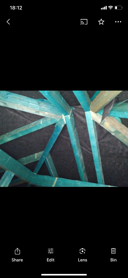

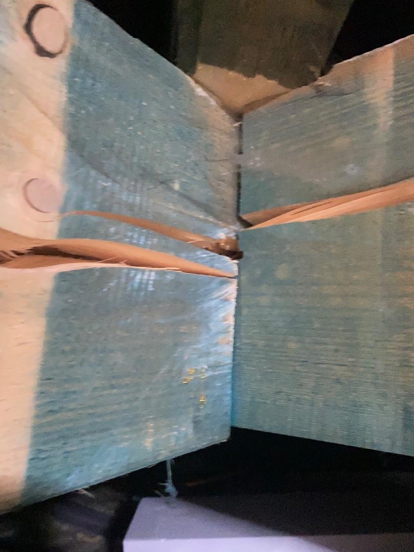

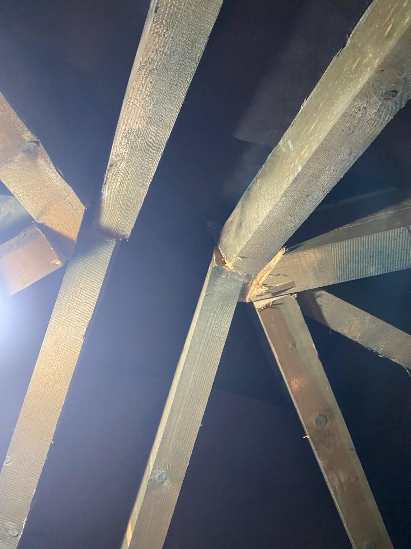

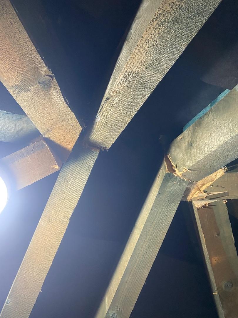

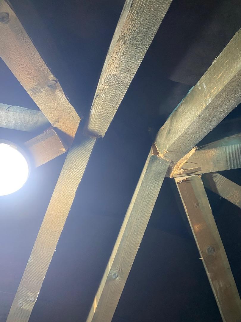

Je toto v poriadku ??
Môže sa takto zmeniť krov po 5 rokoch od výstavby ?? Prikladám foto pred a po ďakujem za názor

@pinacolada19 Prácu nekomentujem,to je hrôza. Takže: 1.nájsť schopného tesára 2.skúsiť celý ten " spoj" podstojkovať hranolom 15×15 cm alebo viacerými a opatrnne heverom aspoň 5T pomaličky pridvihnúť na potrebné miesto. Ak by to nešlo,lebo je to už suché a aby sa to celé nerozletelo, tak tie vyvlečené hranoly obal koldokola mokrými handrami, prichyť elektr.sponkami a ak to vyschne znova polej vodou,nech sú stále mokré. Toto nech pôsobí aspoň deň/ dva. Potom by to malo ísť. Ak to všetko tesár dá na miesto,samozrejme poriadne ukotviť všetky spoje a doplniť chýbajúce priečne vrchol.väzné trámy sko píše wolodymir. Ak to aj tak nepôjde( naozaj dobrý tesár by to mal zvládnuť),tak výmena. Ps:prasklín sa báť nemusíš,to vypadá v poriadku.
