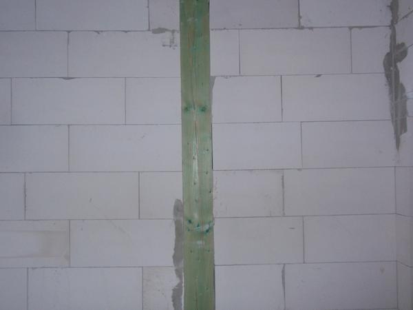

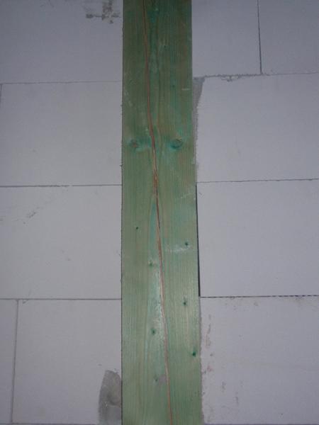

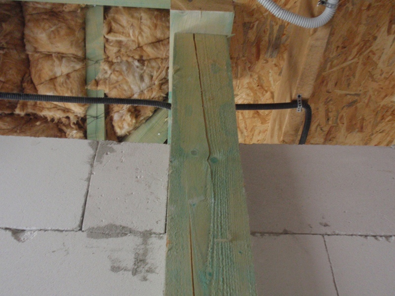

nie je s tým žiaden problém. je to namáhane na tlak takže to vydrží hrozne veľa. Ale to že je popraskané môže svedčiť o tom že si dostal na ten stĺp kvalitne vysušené drevo takže by si mal byť ešte aj spokojný. Pokiaľ ide o tú drážku napílením, tak to by muselo byť fakt kritické aby bolo niečo také nutné.
Dobrý chcel by somsa spýtat či je normalne ked mame asi 4 roky postaveny dom (bungalova pod krovom su 3 nosne stlpy astoho su dva popukane ale iba z jednej strany a puklina ma asi hlbku 2 až 3cm dodám že puknutie je pozdlžne.
