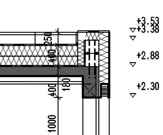

ked mam na streche izolaciu hrubu cca 400 mm musim ešte z vnutornej strany dať zateplenie na atiku?? po vnutorny kut na strope v interieri to je cez 600mm myslite ze by mi tam nevyhovovalo hygienicke minimum? vdaka
Ahoj, ta atika je cela iba murovana (tehla/porobeton), alebo mas z venca (deky) smerom dohora v niektorych mieatach aj betonove stlpy na spevnenie, ktore spajaju veniec (deku) s vrchom atiky? Predpokladam, ze vrch atiky je tiez spevneny niecim na sposob venca. Ak tam mas tie stlpy, tak to bude 600mm suvisleho betonu, ktory velmi dobre vedie teplo.
Nepises, aku mas skaldbu strechy. A plocha/pultova strecha s atikou ma vela detailov, ktore treba zvladnut. Pozor na neuvazene zmeny voci projektu.
@johny23 My ideme este tento rok robit atiku ak vyda pocasie. Zo stropu roxory dvojmo "U" na ne DT 25 previazane po radách. Na to OSB doska 22 pre sikminu po obvode.
Foto - rez atiky nad prekladom a vencom.
