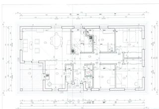

 Mám spravený veniec na bungalove (11radov ytong + veniec na 300-ke stena ( 5cm EPS, 25cm veniec vnútorná strana steny) a potrebujem uložiť niekde stropné trámy.
Spravil som nosné steny aj so základom kvôli tomu len neviem ako ich položiť na obvodovú stenu keďže je len 30-ka a veniec je 25-ka a na nu pôjde pomurnica 18-ka.
Vnútorná čistá strana je max 9-10cm a to je asi málo na položenie stropného trámu však??
Vnútorné steny nie je problém ale ten vonkajšok.....
Asi budem môcť dať stropné trámy len nad izbu, kúpelku, chodbu, kuchyňu, a tech miestnosť.
Alebo máte nejakú radu?
