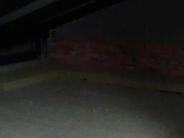

po vymene strechy z rovnej na sedlovu - kritina je falcovany plech s odvetranim hrebenom ...sa nam v izbach zacali tvorit plesne a mokre skvrny..je to na vsetkych hornych rohoch na obvodovych muroch...zacalo to na jesen... vetrame denne a na meteo stanici nam pise vlhkost 35%...
Urcite ste podcenili zateplenie vencov, resp. niecoho na strope. Najskor musite odstranit premrzanie, tym padom vlnhutie a az potom plesne. Vlhkost mate nizku, takze to musi prechladat poriadne ked sa tvori kondenz. Bez poriadneho zateplenia s tym nepohnete a budete mat problem stale ked sa vonku ochladi.
@danculd na platni je poukladany nobasil o hrubke 8 niekde 12cm. Nikde nieje voda ani nobasil nieje mokry.Predtym bola hore tenucka sklena vata zasipana skvarou a neplesnelo to. Veniec sa uz neda zateplit. To by son musel celu fasadu. Fakt neviem co s tym.
@monikapach Predtym ste tam mali asi vzduchovu medzeru, ktora tiez izolovala. Bohuzial, ale bez zateplenia sa toho vlhnutia a nasledne plesni nezbavite. Urcite by to bolo krasne vidiet termokamerou ake je to prechladene.
@monikapach ...."Predtym bola hore tenucka sklena vata zasipana skvarou a neplesnelo to. Veniec sa uz neda zateplit. "....
Predtým sa miesto stretu studenej a teplej zóny zjavne odohrávalo na celom strope a venci. Tak sa to množstvo pary, ktorú "produkujete" v interiéri rovnomerne rozložilo. Lenže strop ste zateplil, tak sa to všetko zráža v oblasti venca a jednoducho ten kondenz spôsobuje plieseň. Nerozumiem, prečo by ste nemohli zatepliť iba veniec....? Potiahol by som to odvrchu jednou doskou o rozmere 100 x 50 x 10 cm okolo celého domu. Ak nemáte dom zateplený, aj tak Vás to v budúcnosti čaká.
No a, samozrejme, VETRAŤ. ;-)
@peto99 mame dvoj poschodovy dom v tvare kocky. po prerobeni strechy z rovnej na sedlovu nam vzniklo podkrovie ktore sa este na nic neviuziva.preto sme zeteplili platnu a nie strechu.
@leonardom viem ze by to bolo dobre zateplit lenze z dvoch stran je dom do tvaru A kedze sme museli domurovat stity.Bude to smiesne vyzerat ked dam polystiren len na veniec. v 70tych rokoch asi nepoznali heraklit.momentalne nemam peniaze na zateplenie celeho domu
@monikapach ale tu byvalu atiku z betonu treba zateplit. Kym bude na lepsie riesenie vyskusaj ten murik obalit vatou.
Este lepsia moznost je nalepit na neho zo vsetkych stran 5 az 10 cm styrodur, mozno staci aj polystyren.
Murik premrza a prenasa chlad do rohov izby. Predtym bol zrejme oplechovany a izolovany.
@peto99 tam kde je cervena tehla bol presne plech.to bola atika,ale nebolo to inak izolovane.toto je asi lacnejsia cesta ako zateplit cely dom kvoli vencu.viskusam
@peto99 ten betonovy murik co je pod tou pomurnicou tam bol.ono je tak vyviazana armatura v platni nad balkonom.je to asi 30cm vyssie oproti celej platni
@monikapach tak ci onak, byvala atika aj tehlova moze premrzat. Mohlo by to pomoct ju izolovat a obmedzit prenos chladu. Moja uvaha je taka, ze neizolovany strop prenasal teplo do konstrukcie strechy, plech preberal trocha tepla a chranil atiku. Preto sa v starych nerenovovanych domoch odporuca silno kurit, vyhnut sa vychladnutiu konstrukcii, zateplovat komplexne a radsej priedusnymi materialmi. Prekurovanie chranilo dom aj tym, ze prehrievalo tepelne mosty. Zateplit preto iba strop znamenalo zamedzit teplu z domu, aby ohrievalo rizikove miesta. V domoch s plytkymi zakladmi sa paradoxne dokonca nesmie zateplit podlaha, a treba masivne prekurovat, lebo hrozi dokonca narusenie zakladov podmrznutim, a zdevastovanie stavby.
Alebo pisem blbosti? @leonardom@blacksr
@peto99 nieco na tom bude pravdy, kedze pri povodnej streche s tym problem nebol.skusim zaizolovat tie bocne steny a beton nad balkonom a budeme vidiet.inak dakujem za vsetky rady a straveny cas nad nasim problemom
@monikapach Daj sem potom prosím ťa, ako si dopadla. Už som tu čítal zopár podobných problémov, kde všetci "tepelnomostári" a "izolatéri" a podobní novodobí stavební teoretici "radili" svoje zaručené tipy a problém ako na potvoru stále pretrvával :). Proste tá prax sa stále nechce prispôsobiť tým teóriám, nerozumiem tomu :). Tipujem, že toto bude podobný prípad...
Zatial som nemal cas zaizolovat tu stenu, ale skusil som to, ze vlhky roh som vysusil fukarom a kuril som nielen cez den ale aj v noci.podla meteo stanice sme rano mali teplotu 22,5 a vlhkost bola 38 a mokre flaky uz neboli.je to merane v miestnosti kde to robilo najviac.budeme vidiet dalej ci to nebol problem len v kureni
