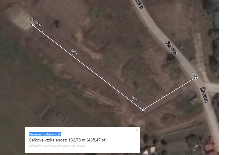

 Takze potreboval by som vediet,ci tu mi tu niekto nevie orientacne povedat kolko stoji meter resp moze to byt aj v desiatkach metrovy,najlepsie vsetkych potrebnych sieti. Vdaka

 @draik takze budovali by sme sa na rodicovskom pozemku. Sirka pozemku je cca 14 metrov. Dlzka cca 160. Nasa je ta vzdialenejsia polovica. Pripojka na plyn je urobena dvojita. Jedna na povodny dom druha na ten co sa bude stavat, rodicia s tym ratali ze sa v buducnosti bude vzadu budovat. Co sa sieti tyka tak islo by o elektriku, plyn, vodu a kanal. Vsetko zrejme v jednej vykopovej sachte ak sa to da. Na kanal sa da zrejme napojit na rodicovsky dom. Je tam ta moznost len neviem ci je pravne v poriadku. Vodu treba tahat nanovo celu lebo rodicia tahaju zo studne. Jednalo by sa to zhruba na tych 80 -90 m. Este do tychto veci velmi nevidim tak nevim ci som sa vyjadroval spravne. Buduci rok chceme stavat, tak tu brouzdam temamy a zhanam vsetko info okolo stavby. Prispevok tu napisala manzelka. Je dost nedockava a zvedava tak ten uvodny prispevok preto taky strohy. Mna najviac zaujima zhruba odhad ceny, firma vs svojpomoc. a co vlastne ta svojpomoc zahrna. Na sachtu najmem bager. Poda nieje dobra a 80 m je hodne. Na plyn si neverim to nech spravi radsej odbornik, kanal by som snad vedel dotiahnut k domu, o elektrike a vode nemam najnovsie info ako nato.
