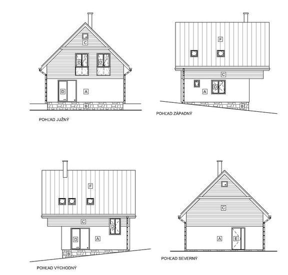

Staviame chatu v zahradkarskej oblasti, vsetko sme splnili ako malo byt a podavali sme papierovacky na urady. Dnes ale z uradu architekta mesta nam volali ze musim zmenit podkrovie pretoze podkrovie presahuje 1,5m a to sa pocita aj do zastavanej plochy a ta urcite presahuje 10% zastavanej plochy pozemku. Cely pozemok ma 5,9ar a zaklad je akurat na 58,8m2 no podkrovie ma o nieco viac. Fotka je dolu.Ako sa mame k tomu zachovat ?? musime zmenit cely projekt ??? Ak to postavime aj tak, nemusia nam to zkolaudovat ze ?? viete mi nejako poradit s tymto problemikom ako to poriesit aby bol vlk syty a ovca cela ???

@martosko tak ako kedze sa to pocita cela strecha tak to musim zrezat za rovno so zakladom a tym padom sa mi zmensi poshodie ... ale to uz co uz no .... ;-(
@walentin007 Ak si to dobre pamätám, tak sa počíta pôdorysný priemet obvodových stien, ak tam nieje regulovaná výška možno by si mohol pridať poschodie, bude s toho taká veža ale naprace sa to tam.

@majkoj Akože nie keď presahujú steny tak to je jedno či je to do dvoch strán či do jednej či ?
@walentin007 Ale keď máš dovolené jedno nadzemné podlažie ako je možné že tam sú teraz dva, alebo je to brané ako podkrovie.
@martosko ano .. .teda je to podkrovie ... cize do veze ist nemozem .... @majkoj ako to je mozne ??? ak to je jeden a pol metra spolu tak uz je to vela ??? pretoze tak to vychadza jeden a pol metra .... ale kebyze toi dame ako si pisal ze pol metra zo zadu a jeden meter z predu tak uz by to preslo mestskym architektom ????
@majkoj nie je to pravda. Do zastavanej plochy by sa počítalo vystupujúce podlažie aj keby prečnievalo len o 10 cm. Pojem zastavaná plocha určuje vyhláška 255/2000 a tam nie je uvedená žiadna tolerancia presahu. Do úvahy sa berie priemet podlaží do vodorovnej roviny.

@wolodymyr cize musime to kvazi zarovnat so zakladovou stenou a tym padom to bude ok, tak ???? @martosko cize ak by sme zmensili uhol strechy tym padom ak je vyska 2,3m steny musi ist od 1,15m pod uhlom tak ???
@walentin007 Tu je definícia ak ti pomôže ale je to tak že steny nesmú byť vyššie ako tých 120 cm aby sa jednalo podkrovie. Keď zmenšíš uhol dom nebude ako raketa ale podkrovie bude nižšie v hrebeni.
Podkrovie – vnútorný priestor domu prístupný z posledného nadzemného podlažia vymedzený konštrukciou krovu a ďalšími stavebnými konštrukciami, určený je na účelové využitie, za podkrovie sa pritom považuje také podlažie, ktoré má aspoň nad tretinou podlahovej plochy šikmú konštrukciu krovu a ktorého zvislé obvodové steny nadväzujúce na šikmú strešnú, resp. stropnú konštrukciu nie sú vyššie ako polovica výšky bežného nadzemného podlažia domu

@walentin007 projektant len nech zmení číselný údaj v kóte, aby bol menší presah.. Do zastavanej plochy sa počíta priemet zvislej roviny obvodového múra..
