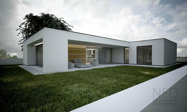

 ahojte, chcela by poprosiť o radu. Máme projekt bungalovu s rovnou strechou, ktorú nám nechcú povoliť. Dá sa to nejako obísť, ak by sme podali stavebko na strechu s minimálnou povolenou šikminou 11% a potom urobili rovnú a požiadali o zmenu? Alebo radšej risknúť pokutu za nedodržanie projektu?
Máte s tým niekto skúsenosti?

 @tatiana111 ak to nepovoľujú regulatívy, určite by som neriskovala urobiť to podľa seba a riskovať pokutu. To už by mohli klasifikovať ako čiernu stavbu. Určite by som volila strechu pultovu s min.sklonom aký povolia. Možno nakoniec do budúcna budes za to riešenie ešte SU vdacna emoticon. Možných technických komplikácií pri realizácii i pri užívaní je podstatne menej ako pri streche rovnej. Navyse bungalovu pristane pultova strecha.
3. okt 2016 o 10:36  • Odpovedz  •  Páči sa mi to

 @tatiana111 Absolutny suhlas s @jankazb . Regulativy respektuj a k pultovke, ak je plytka, idu tiez zrobit atiky, cize vzhladom strecha rovna, technicky pult. Urcite bezpecnejsie aj jednoduchsie riesenie, ako rovna.
3. okt 2016 o 12:43  • Odpovedz  •  Páči sa mi to

 @jankazb ale k tomuto projektu sa iná strecha absolútne nehodí. Kukni:
3. okt 2016 o 13:18  •  prestavuje byt  • Odpovedz  •  Páči sa mi to

 @matorado pridala som foto projektu, ktorý chceme a tam sa skutočne iný typ strechy nehodí... tiež sám to projektant z nedateliéru odporučil riešiť schovanou zošikmenou strechou.
3. okt 2016 o 13:20  •  prestavuje byt  • Odpovedz  •  Páči sa mi to

 @tatiana111 Otazne je, ci to na SU niekoho presvedci emoticon
3. okt 2016 o 21:17  • Odpovedz  •  Páči sa mi to
